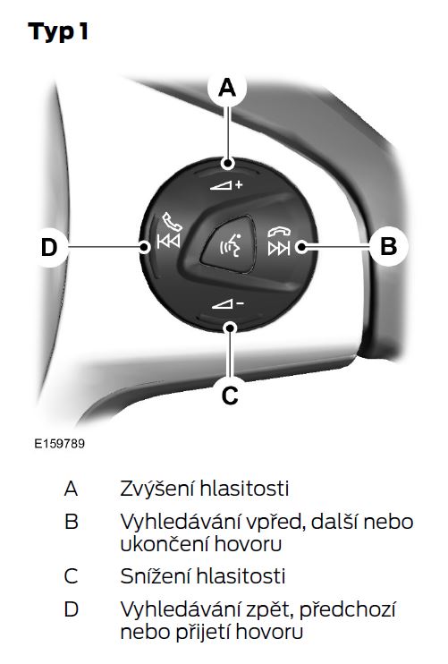

Re: SYNC1 - problemy
sudruha ktory Sync1 vymyslel by mali zavesit za gule do prievanu, lebo Sync1 je neskutocna sracka.
MP3 prehrava abecedne, orientacia v USB je cista katastrofa...doteraz som neprisiel nato ako sa dostanem o 1 uroven vyssie v adresary USB
predtým:
Focus Combi Trend '99 1.8TDdi
- Příspěvky: 25161
sipkou doleva
- FLA
- Příspěvky: 1404
- Bydliště: Slovensko
SYNC1 - problemy
sipka doleva je späť na začiatok skladby
predtým:
- Příspěvky: 25161

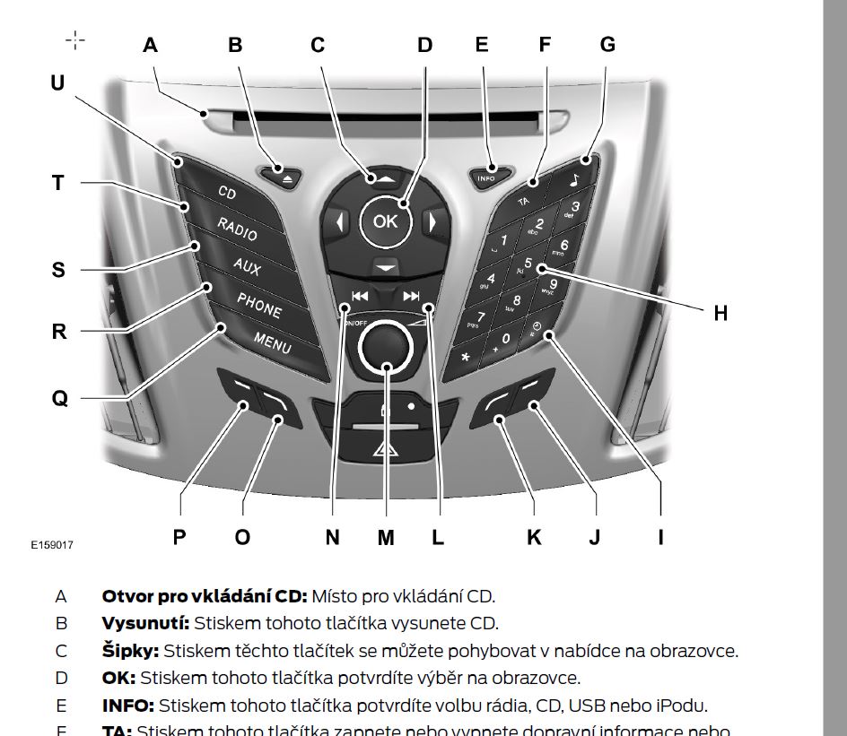

sipka vedle tlacitka OK, ne 2sipka na ladeni stanic
- FLA
- Příspěvky: 1404
presne tak, sipka vlavo od OK -> spat na zaciatok skladby
aha, takze podrobneji: prehrava se pisnicka z USB, zmacku sipku dolu a vidim seznam skladeb, dam sipku doleva a jsem v menu, kde najdu polozku BROWSE USB a muzu se pomoci sipek pohybovat, jak potrebuji

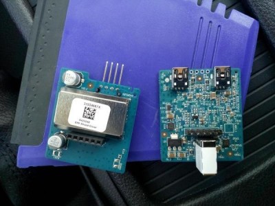

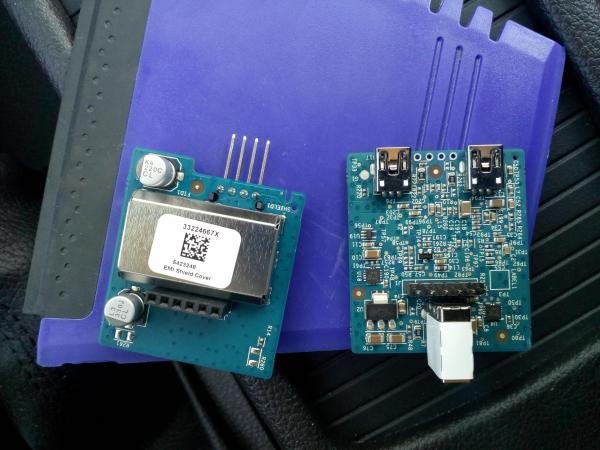

Neúspěšná aktualizace SYNC 1.1 přes USB
Zdravím,
obracím se na vás s prosbou o radu. Mám FF MK3 po faceliftu, výroba 06/2016, koupeno v ČR, se systémem SYNC 1.1, s malou obrazovkou, bez navigace, se zpětnou kamerou.
Na stránkách Fordu jsem si stáhl aktualizační soubory, které mně stránky vygenerovaly dle mého VIN. Dle postupu jsem naformátoval flash disk, rozbalil na něj stažené soubory a pustil se do aktualizace dle návodu. Bohužel průběh co uváděl návod a co bylo v automobilu byl jiný, nezazněl žádný zvukový signál, který měl signalizovat dle návodu začátek update, pouze byla hláška restartuje se SYNC, to probíhalo dobu, ale opět neskončilo žádnou hláškou o úspěšném dokončení, přičemž po zmizení nápisu restartuje se SYNC přestaly funkce SYNCu fungovat, tedy nelze otevřít ani jednu položku v menu, která přísluší pro nastavování SYNC. Nyní nefunguje telefonování handsfree (lépe řečeno přístup do telefonního seznamu, vytáčení pod), přestože spojení přes BT s mobilem funguje. Lze přehrávat i hudbu z mobilu, ale nezobrazují se žádné údaje o skladbách. Rádio funguje v pořádku, stejně tak jako parkovací kamera a zobrazování parkovacích senzorů.
Byl jsem s tím ve Fordu a zjistili, že se tou aktualizací rozbil cituji: "přídavný propojovací modul protokolu (SYNC Modul), eurocode 599, s modulem media brány", číslo dílu E1BT-14D212-SB. Pouze za tento díl chtějí 6842 Kč s DPH, a to je bez výměny. Za samotnou diagnostickou práci mi naúčtovali 3140 Kč, které jsem prozatím nezaplatil a budu se chtít domluvit s vedoucím servisu, protože se cítím spíše poškozený ze strany Fordu, když nabízejí možnost aktualizace komukoliv a přitom se toto může stát. Chápu zase ale, že servis také za to nemůže, jen bych očekával trochu vstřícnější nacenění prací a ne položky typu připojení na diagnostický přístroj 2800 Kč bez DPH za 1 hodinu. Chtěl bych říci, že je mi 34 let a nejsem za takový IT mimoň.
Zítra také chci reklamovat tuto věc přímo na zákaznické lince Ford Motor Company.
Můj dotaz je:
1. Nesetkal se někdo z Vás s něčím podobným?
2. Lze opravdu říci, že ten modul je vadný nebo by ho dokázal někdo oživit?
3. Nemá někdo z Vás k nabídnutí použitý tento modul? (třeba si někdo předělával na sync 3 a toto mu zbylo?)
Díky moc za každou radu, které by mohla nějak pomoci. Docela mě tím naštvali.
ano, bylo to predcasnym odpojenim flashky s updatem
sance na oziveni je 50%
jiny modul mam, jen neumi cestinu

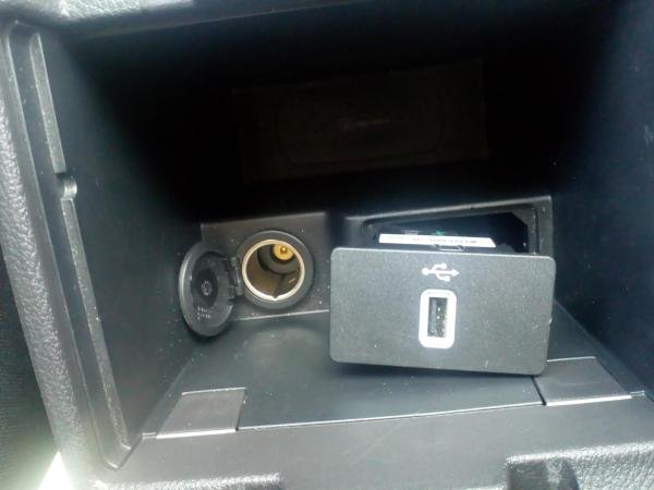

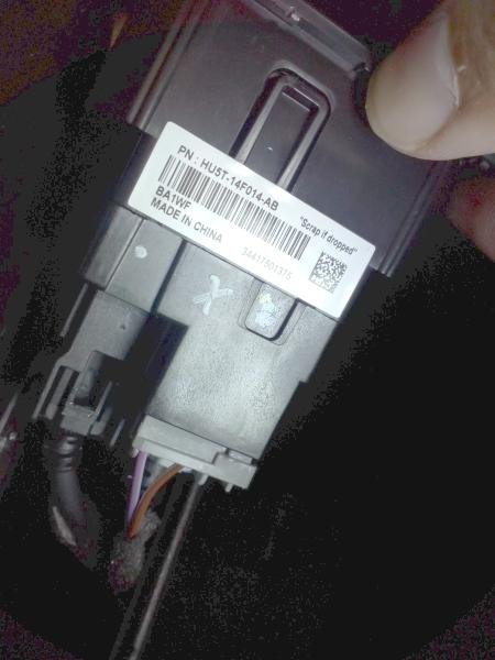

Abych tím neplevelil návod, zkusím se s dotazy a problémy přesunout sem. Jestli to dělám špatně, prosím za nasměrování...

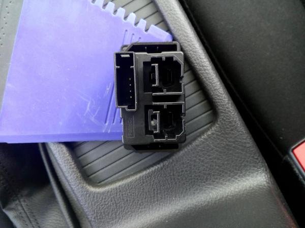

1) V rámci hledání, zda všechny mé problémy se Sync nejsou jen špatným prokáblováním, narazil jsem pod USB konektorem v loketce na tuto směs: 2x USB + 1x asi AUX (??) přívod, ale ven z toho (pro využití) jde jen 1x USB zástrčka. Když to člověk rozebere, tak ani pod krycí šablonou nejsou další zaslepené konektory. Nabízí se otázka - proč je potřeba mít na 1x USB tolik kabeláže? Tedy, co mohu vyměnit, aby šlo kabeláž plně využít (pokud to není slepá ulička vůči Sync1)? Předesílám, že v tunelu loketky je směrem k radiu zapojen jen černý usb, bílý není k rádiu prokáblován a dvojlinka končí neznámo kde. A v Syncu se z toho nehlásí nic, jako by nebyl připojen.
2) Po fyzickém zapojení GPSM, je i nadále v menu nouzová asistence vyšeděná (kdysi, když nebyl zapojen, byl označitelný, teď už není) a Madla hovoří, že nouzová asistence není funkční a mám si to narvat do špic
Přitom / přesto si troufám tvrdit, že prokáblováno to mám dobře. Netuší někdo, kde ještě dělám chybu? Nastavovat RCM je pro mě asi neřešitelné, protože přes hex se k něčemu dopočítat - asi bych to jedině rozdrbal.
3) Mikrák je taky po drátech zkontrolován až k rádiu a kabeláž by měla být OK (i zapojení / přepólování). Nicméně ať nyní spáruju jaký chci tel., tak příchozí hovor je slyšet, odchozí není. Možná nápověda: při přehrávání hudby z tel. přes BT se všechny skladby (množné číslo) ukazují jako jedna skladba, bez jakéhokoliv bližšího infa a z repro jde jen ticho.
Win fíčuru - na chvíli vše vypojit z konektorů (vypnout) - to zatím moc nechci. Užitečnost asi stejně nebude velká.
Kdyby někoho něco napadlo - předem moc díky...
