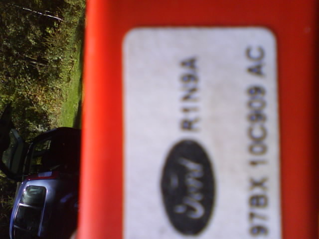

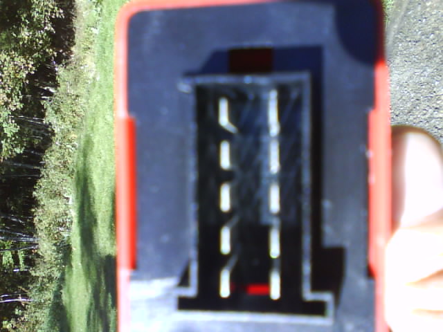

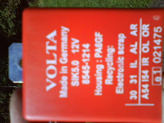

michal.paluzga
- Příspěvky: 83
- Registrován: 13.02.2008 11:30
- Bydliště: Kopřivnice
prosím o pomoc
Zdarec forďáci,prosil bych poradit,co to je,je to nad levým zadním kolem a vedou k tomu dráty k tažnému.Dá se to nahradit,je to totiž bspálené a souvisí s tím problém blinkrů,které mi blbnou.
Když jsem to rozdělal,bylo vidět spálenou diodu.Prosím poraďte.
FFC-Max,1,6TDCi,80 kW,2007.

michal.paluzga
- Příspěvky: 83
Re: prosím o pomoc
Pravda,fotil jsem to mobilem.Dalo by se zjistit nějaké objednací číslo?Vede to k tažnému,takže to b ude asi ono.
