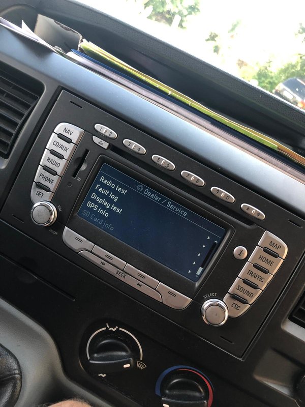

Nesetkali jste se prosím někdo s tím, že nejde provést update FW u FX, protoze ona položka v servisním menu prostě není?
Snažím se pomoct po telefonu (chceme rozběhnout BT modul s USB) a na tohleto jen ziram. Pro update z CD má být položka v servisním menu úplně poslední dole.
Když jsem update dělal před časem u svého rádia, tak to šlo dle obvyklých postupů.
Zkoušeli jsme zatím - rádio zapnuté s klíčky v poloze II i jen v režimu na hodinu, CD mechanika čte audio/MP3 CD, takže uzamčena není.
- Příspěvky: 25157
Re: Blaupunkt Travel Pilot FX
jo, stare fw to takhle neumi - potrebujes originalni mapove CD, ktere Ti s tim pomuze

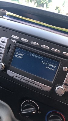

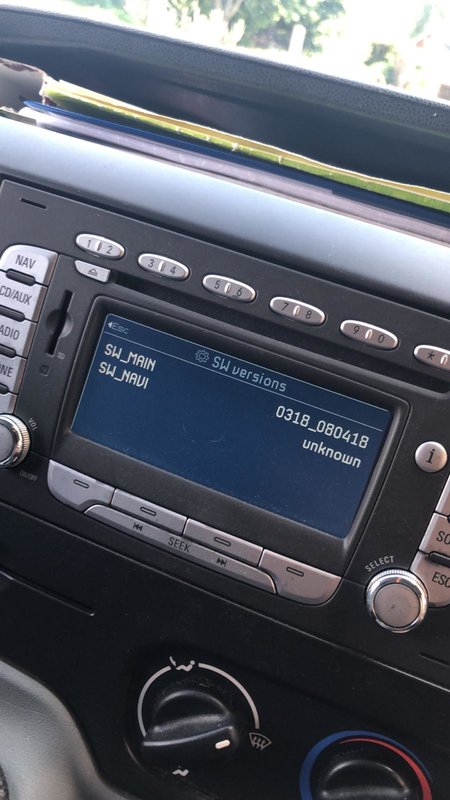

TravelPilot FX - podsvícení tlačítek
Caute
Hlavu mam opat v smútku. Chcem aktualizovat firmware. Mam 0318, no ziada to podľa navoda CD, alebo SD original, ktoré nemam. Viete mi s tym pomôcť. Mam Blaupunkt travelpilot Fx. Chcem tam nahrat aspon firmware 4.1, alebo ak by niekto mal aj taky, co dokaze čítať nove aktualne mapy,nielen od fordu budem vdacny.
Ďakujem
Ďakujem
