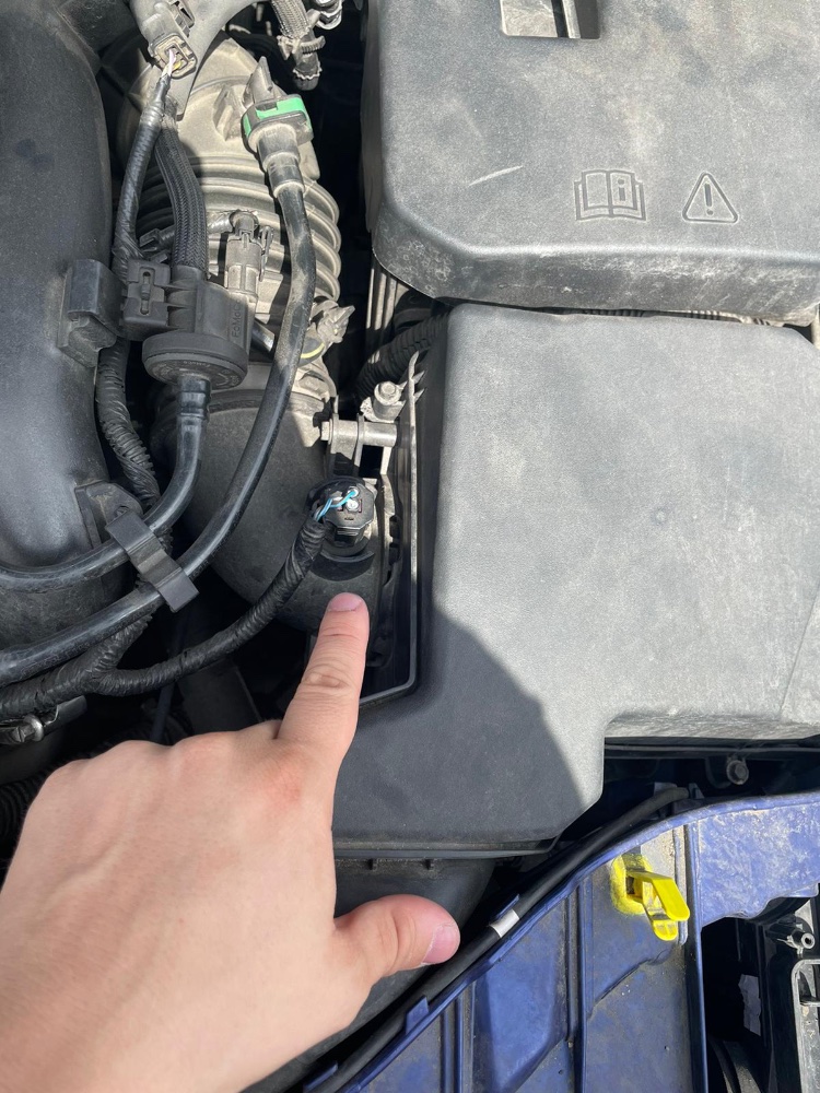

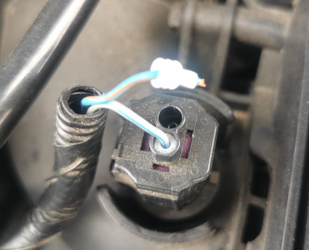

Ahoj, měl jsem podobný problém. Nakonec to byl utržený drát v konektoru viz foto. Snad to pomůže.
Ford Focus titanium 1.5EB

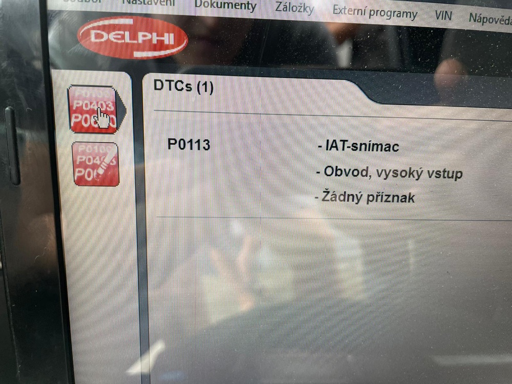

Příspěvek od Jirka78 » 25.12.2022 11:44
Super dík za foto, včera mě to hodilo chybu P0113 tak jsem se šel teď podívat a mám taky utržený drátek v konektoru. :palec_nahoru:

Příspěvek od phofy » 25.12.2022 12:04
To se dá celkem jednoduše opravit, rozeberes konektor a buď to opatrně pripojis na pin zpátky a nebo pokud máš krimpovací kleště, tak si seženeš nový pin :wink:

Příspěvek od Jirka78 » 25.12.2022 12:10
Zdravím, dík za radu zrovna přemýšlím jak to rozebrat a nějak to připájet. Kleště má kamarád tak si je půjčím a nějak to opravím a snad bude klid.. Dík moc :wink:

Příspěvek od phofy » 27.12.2022 10:41
Rozebrat určitě půjde, jenom se nad tím chce trošku zamyslet. Na starym autě jsem to pajel, tam mi upadnul na nějaký čidlo teploty nasávaného vzduchu drátek.
