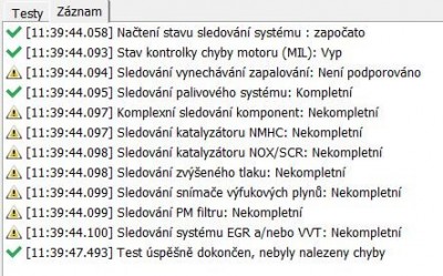

A bohužel ani FORScan nepomohl:
Adaptace EGR
Adaptace EGR
Což bude asi tímto:
Testy
Testy
I když nějak nechápu PROČ??? je tolik položek "...Nekompletní"
Ještě zkusím (nerad) jiný servis a snad se tam zadaří...
