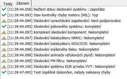

A bohužel ani FORScan nepomohl:
Adaptace EGR
Adaptace EGR
Což bude asi tímto:
Testy
Testy
I když nějak nechápu PROČ??? je tolik položek "...Nekompletní"

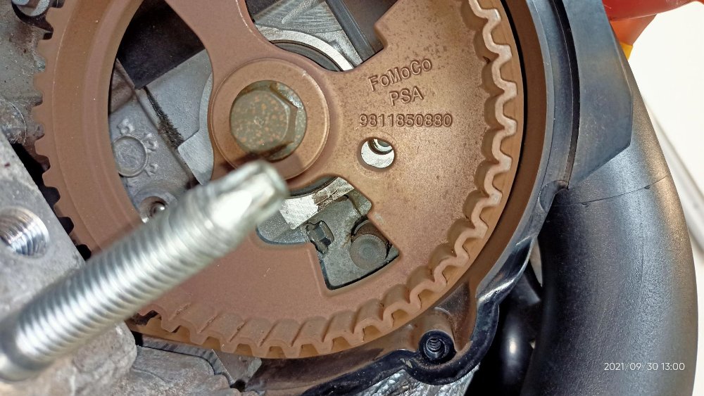

Příčina byla potvrzena = přeskočený řemen:
Řemen
Řemen
Na foto je vidět "nesouměrnost" otvorů = řemen (podle mechanika) možná až o 2 zuby mimo :shocked:
Pro VŠECHNY s motorem 1.5 TDCi (nevím zda všechny verze :nixw: ) => tato porucha/chyba není u těchto motorů "neobvyklá", nebyl jsem jediný kdo toto v servisu řešil. U prvního případu trvalo 2 dny, než servis dostal informaci od zastoupení FORD ČR o možném přeskočení řemene :!: :!: :!:
