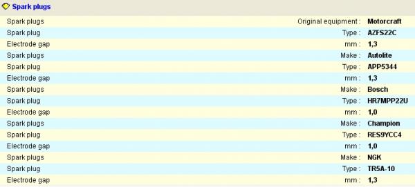

Příspěvek od pelen » 07.08.2007 00:40
Tyto udaje jsem dohledal:
spark plugs 1,6.jpg (21.62 KiB) Zobrazeno 2454 x
spark plugs 1,8.jpg (22.67 KiB) Zobrazeno 2452 x

Příspěvek od Martin41 » 07.08.2007 01:17
Pro 1,8 jsou zřejmě platinové předepsány to je asi to PP 1. Ale v té tabulce pro 1,6 je AZFS 22 C ne AYFS.
