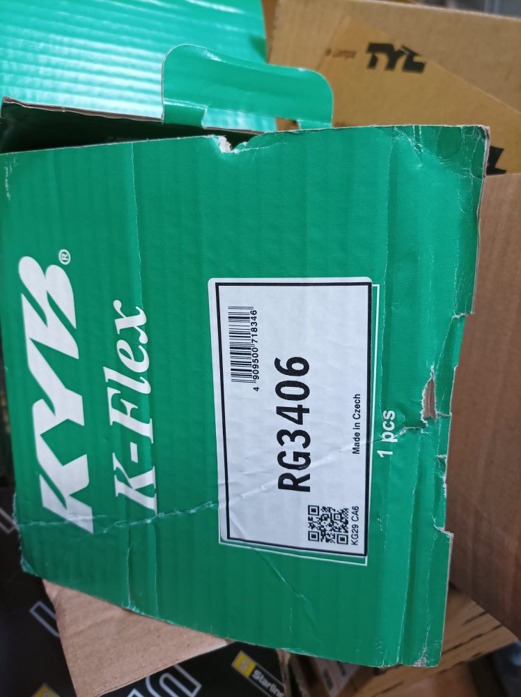

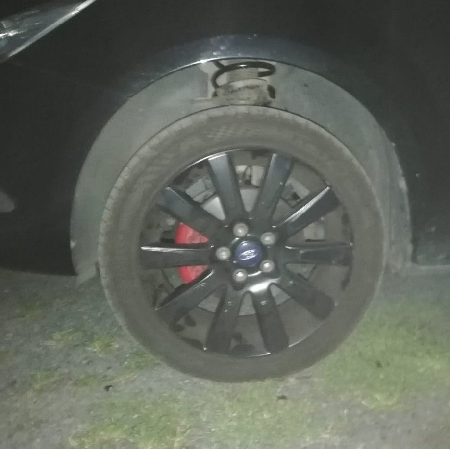

Zdravím, teď nam měnil mechanik predni pružiny. Dal tam KYB Kflex RG3406,a ten předek je strašně vysoko což nechceme. Tvrdi, ze to bral podle vinka a že si je tedy máme novy objednat sami. Mám tam 17"kola a vypadá to jako terenak. Nevíte co s tím? Diky. Fokus combi, 2009..1.6 85kw

Skvely mechanik :lol: :lol: :lol:
Trt objednaval podla VINka. Dal tam pruzinu z 2.0 TDCi / 1.8 TDCi / 2.0 benzin. Ta nema co robit na lahkom 1,6 benzine.

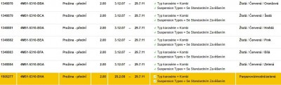

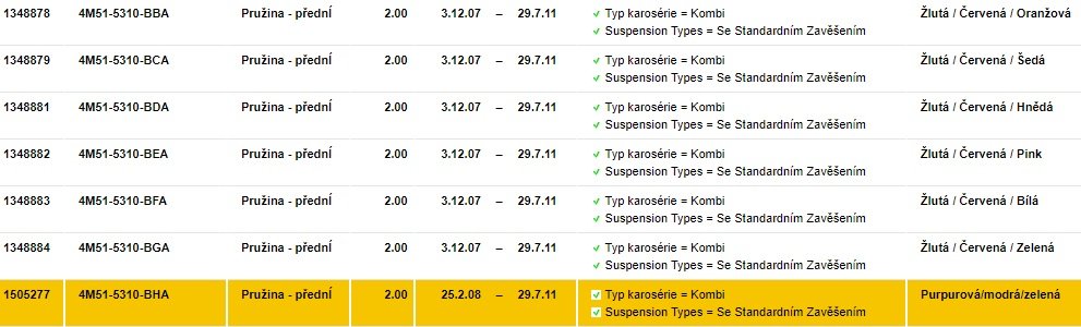

podle treba meho VIN (1.6 74kw) vskutku vyskakuje RG3406 (13mm 368mm) a pak o 0,2mm tenci RG3405 (12,8mm 369mm)
ale tam je to o tech barvickach na starych pruzinach jak jsou
a kdyz to hledam podle auta, tak vyskoci (13mm 360mm) RG3408 :)

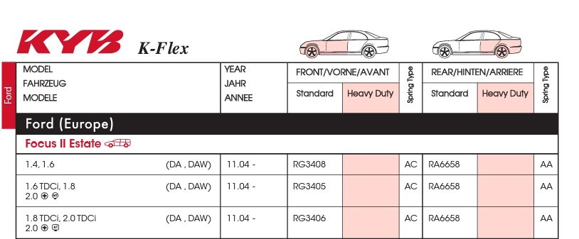

kazdopadne primo na strankach KAYABA:

Neviem ako ty, ja pri 1.6 vidim 3408.
Spominane 3406 su ako som pisal.

no vsak..podle VIN mi vyskoci tabulka s barvickama na pruzinach
a ty OE cisla maji jako zamenu prave ty spatne pruziny

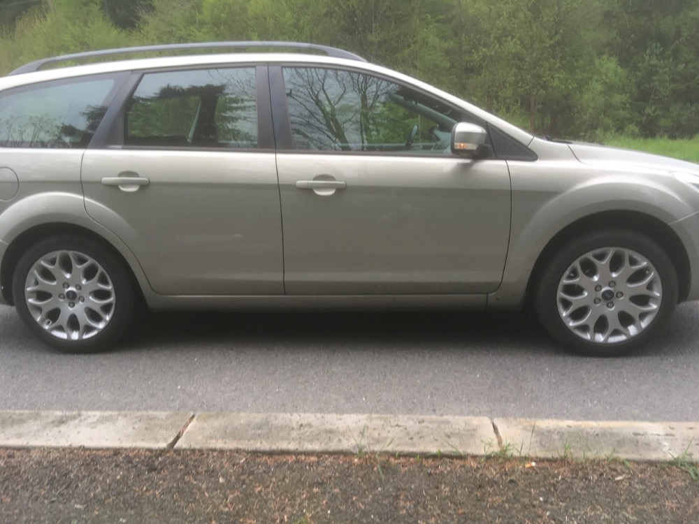

Taky mam nove přední pružiny lesjofors (typ teď přesně nevím, prej podle vin)
A nevím teda, zdá se mi to vysoko.. Co vy na to?

Příspěvek od stano. » 12.05.2023 20:00
Este nejake plasty okolo blatnikov a mas z toho Active verziu :lol:
