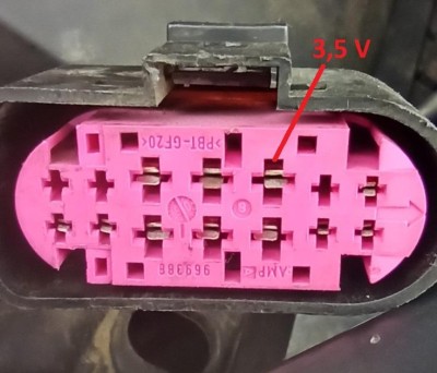

- Airwavemagic
- Příspěvky: 31
- Registrován: 12.04.2018 19:18
- Bydliště: Němčičky, Prostějov, Urnäsch
Re: Chyba adaptivnich svetlometu
Bez klíčku v zapalování a bez nastartovaného auta je jediné napětí na pinu viz foto a to jenom 3,5 V (na obou konektorech)
. Nemůžeš mi prosím očíslovat jednotlivé piny ?Ford S-Max 2.0, 103 kW, r.v. 2006
- Příspěvky: 24812
cisla jsou uvedeny z vrchu konektoru
meri se po zapnuti zapalovani
Ahoj, takže při zapnutém zapalování je v pinech 13 12V. A pokud jsem to správně pochopil tak piny 14 v konektorech pravého a levého světla jsou mezi sebou průchozí.
- Příspěvky: 24812
pin 14 vlevo je pruchozi s pinem 14 vpravo? tak pak je jeste promer proti pinu 17 v konektoru jednotky svetel (tam uz by to pruchozi byt nemelo ... kdyby bylo, tak pak nechapu tu chybu)
Ano, pin 14 vlevo je průchozí na pin 14 vpravo. Takže nyní mám vyzkoušet tento samý pin s pinem 17 v jednotce světel? Kde tu jednotku prosím najdu.
- Příspěvky: 24812
ano
