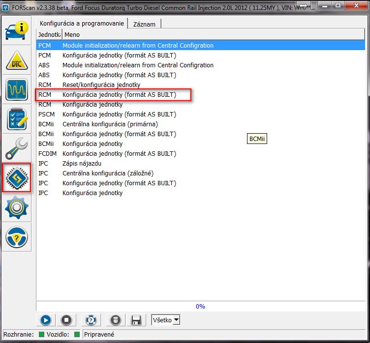

A este je pre RCM tato moznost - Konfiguracia jednotky (format AS BUILT)
tiez som radsej nic neklikal, radsej odkonzultujem

Mas na mysli:
1. RCM - Reset/Konfiguracia jednotky
alebo
2. RCM Konfiguracia jednotky (format AS built)
alebo
- Příspěvky: 25159
Re: snimace bezpectnostnych pasov
bod 1. ... mas FF3 predFL, tam zadna as-built data v RCM nejsou, vse se uci z centralni konfigurace ... neni jeste nejaka volba k RCM v sekci servisnich procedur (ikona klice)

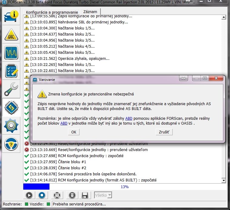

A ked dam tu 1 moznost - RCM - Reset/Configuracia
To hlasenie hovori ze ze to vymaze RCM konfiguraciu. Ze bude potrebovat nakonfigurovat RCM modul mo tejto procedure pouzitim "Module COnfiguration" function alepo uploadnut factory As Built.
No nemam tusenie ked dam ok ze co sa stane
Asi zmazem RCM a ostanu svietit aj airbagy vsak?
Lebo neviem ci sa potom objavi nejake menu pre "Modul Configuration funkcrion" a nemam ani ten factory As Built
- Příspěvky: 25159
modul RCM v FF3 predFL by si mel konfiguraci nacist z centralni konfigurace, sam svoji z vyroby nema

tak dal som tu moznost reset/configurovat ako si napisal
Procedura prebehla uspesne -> zmazal som DTS a auto nema ziadne chyby a pasy opat pipaju
Chcel by som ti ZaQik velmi pekne podakovat za podporu, moc si mi pomohol.

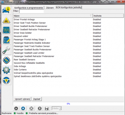

1) Pro jistotu se zeptám - dělá ta funkce Forscanu "reset/configuration" u všech jednotek to, že vezme nastavené hodnoty z centrální konfigurace v BCM a nakrmí jimi jinou jednotku (zde RCM), aby byly synchronizované? Nebo se tím může něco "rozhodit" (např. kalibrace měřicích čidel apod.)? Jinak řečeno, když pošteluju centrální konfiguraci, měl bych spustit "reset/configuration" na ostatních jednotkách kterých se ta změna týká, aby se nastavení správně načetlo?
Důvod: aktuálně jsem zkusil vyčíst nastavení RCM a děsí mě, že tam je všechno "disabled", jako měl milcesk - je to normální, mám udělat ten "reset/configuration"? Kontrolka airbagů se při zapnutí auta normálně ukáže a zmizí, RCM má jen DTC "incompatible configuration", asi z toho, když jsem zkoušel zrušit ikonky obsazených sedadel na budíkách po nastartování (a to se povedlo, povypínal jsem detekci zadních pásů a upozorňování na přední).

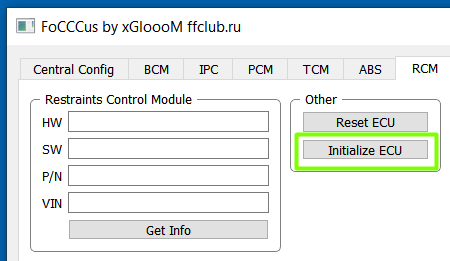

2) Je to "reset/configuration" totéž, co "Initialize ECU" ve Focccusu? Díky!
