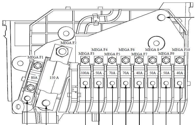

Dovolím si pár postřehů / zkušenost s domontáží výhřevu na 1.6 Ti-VCT, Trend (FL):
Silovina bez přípravy, jediné, co již bylo (asi standart?) ve voze, tak propoj mezi panelem klímy a BCMi a konektor z BCMi k PTC ("ovládání"). V pre-fuse Mega F5 bez pojistky, ale F1 (taky 80A) byla s pojistkou a neobsazená = využil jsem ji, navíc z tohoto místa se lépe vytahuje takto tlustý kabel. Dostat se do pre-fuse je o rozebrání všeho okolo - vzduchový filtr nevyjímaje. Doporučuju si pod to hodit nějakou misku nebo veškeré nářadí mít zmagnetované - ať pak matičky nebo plíšky nevytahujete zpod motoru.
