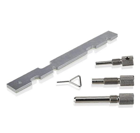

Koupil jsem jen něco takovýho: Nebylo by prosim foto přípravku? Případně číslo podle kterýho lze dohledat?

Tak jsem koupil nový čidlo v AutoKelly v domnění, že u něj bude přípravek a ono prd. Bylo tam jen čidlo
Tak uvidím, jestli si ho nechám do foroty nebo vrátím...
Našel jsem ale návod na podobnej motor:
