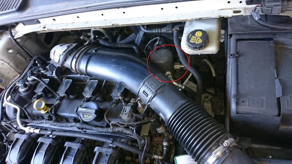

Re: 2.0ecoboost 149kW studený start v letním období
Prosím pěkně .... co je to zakroužkované ? příjde mi že v tom nějak moc cvaká
dekuji
mondeo combi 11/2011 2.0 ecoboost 149kW
Ford FOCUS 2 combi 2008 1.6 benzin (mozna pul milionu kilometru a pořád je nezastavitelnej
- phofy
- Příspěvky: 9522
Vysokotlaké čerpadlo a je to normální že v tom cvaká

Tak jsem tu vybral ty chybové hlášky a asi se z toho začíná stávat takový malý zlý sen
Nějak podezřele moc chzb v elektrice tam je ...... to nebejvalo... s ničím z toho nikdz nebzl problém

Chyby jsi smazal a znovu se objevily? Připadá mi to spíš na mrť chyb při rozpojené části instalace při hrabání se v motoru, autě.

jj ty chyby v elektrice vznikly pri číštění konektorů.... přesně tyhle problemy mě třeba v počítačích nejvíc vysí.aj a musim nad něma pořád přemýšlet, mnohem radši mám problém zjevný i když je jeho naprava složitá či nákladná
IDS u Laryho taky nic nového nenašla, takže postup bude následující, prvně dvě čidla vačet IN / OUT pak asi Olej origo ford a ne CASTROL (se spravnou specifikaxi pro ford, volvo, RangeRover, ale třeba ma ford v oleji něco speciálního.. kdo ví) pak solenoidy a lambdy .. a pak už jen vytipovat stejny auto a jít za tmi nakoupit motor
bo kola časování tady u tohoto motoru v podstatě špatný být nemohou... to už bych vic věřil v nejakou deformaci těch dvou vačkových hřídelí v dusledku opotřebení...
Vstřiky jsme uplně vyřadili z hledáčku prozatím........... možná i napíšu knihu Ja a moje milované mondeo

Tak po dlouhém bádání to vypadá že by to mohlo být OK , a po vyhazování zmatečných chyb a výměna čidla otáček... to doufejme byla spatná kostra někde u převodovky, týden je to OK a zítra odjíždím na dovolenou(naštěstí né nijak daleko) pak dám zase info jestli to vydrželo

Tak jsem to zakrikl
kousek od Fokiho na dovolený kontrolka motoru, ale nemá náhradní vozidlo teď, tak jen doufám že dojedu domu zítra aspoň. Never ending story
