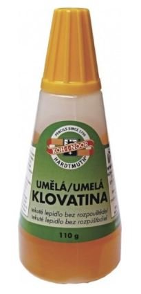

Re: Nafouknuti oblozeni palubni desky
Napsal: 01.06.2020 09:35
od Stanley_vy
