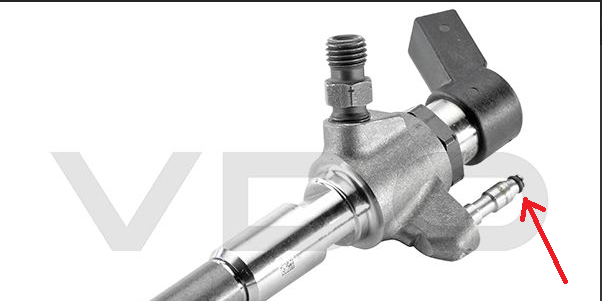

Ještě bych prosil, jestli nevíš průměr ó kroužků na přepadech u vstřiků.
Již jsem je kupoval, ale nemohu si za boha vzpomenout na rozměry.

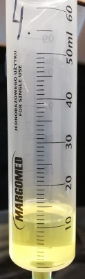

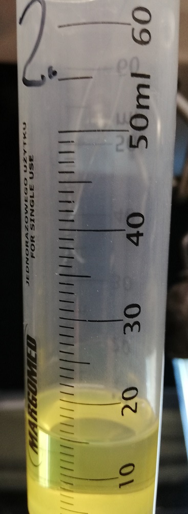

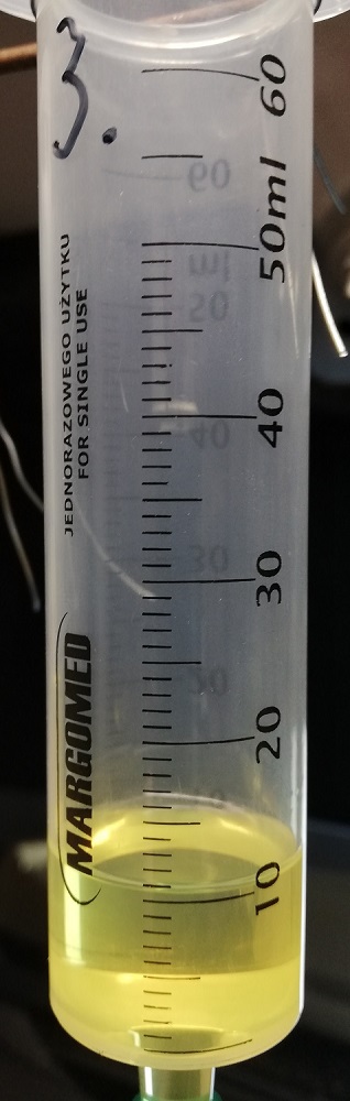

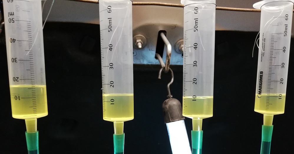

Ještě udělám test u přepadů.
Musím ale někde sehnat baňky :roll:
Hadice mám.
Nechce se mi kupovat sada za 1200,-

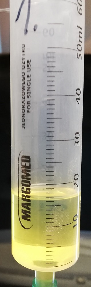

Banky nemusíš, stačí injekční stříkačky, hadicky dáš zespoda jak se nasazuje jehla 8)

Tak přepadový test proběhl.
Rozdíl není zase až tak velký.
Asi se bude ještě hledat dál.
