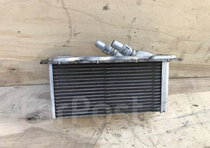

Chladič máme vodní a je umístěn v sání . taky nějak nechápu kde se tam může něco urvat :?:

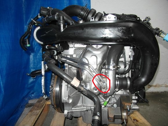

Nic tam nevidím, chladiče jsou lisované bez šroubku, jak v sání tak v přídi.
Jediný šroubek co by připadal v úvahu, je na turbu a drží dvě trubky chlazení, ale ten se nemůže dostat nikde do motoru jako v případě toho Mondea.

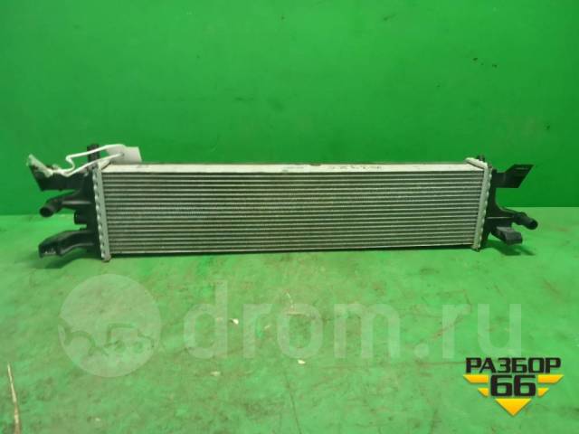

Je tam dalsi vodni chladic, pro ten co je v sani, takze kdyz se ti uvolni nejaky sroubek, tak ti to nejspis prorazi ten mensi pro chlazeni sani...
Je to samostatny okruh a nema skoro nic spolecnyho a chalzenim motoru, pouze vyrovnavaci nadobku

Elektrický čerpadlo :wink: tady je schéma jsou to body (A,D) a hadice, el. čerpadlo a chladič vidíš :wink:
Je to dělaný naschvál, protože kdyby si to měl na normálním okruhu, tak by si spíš vzduch ohříval, ale ty ho potřebuješ zchladit :wink:
Na stejným principu to má i škodovka 8)

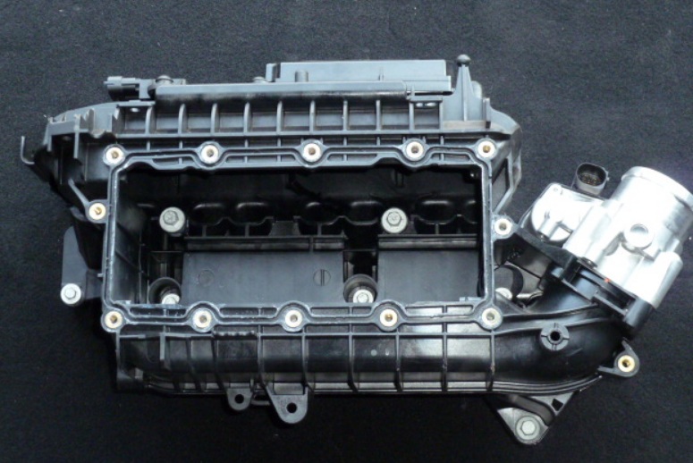

Příspěvek od Ksanda » 19.03.2019 02:27
Zatím mužem jen spekulovat, chtělo by to nějaké důkaz. Srouby jsou 4 za chladičem v sani, tak asi jeden z nich. Ale ty 2 jsou zakryté a 2 jsou větší dle fotky aby tam asi neprošly sacím kanálem ( těmi otvory ). Jinak se do motoru nemůže nic dostat.
