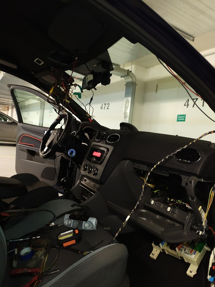

Tak mam nové poznatky a info.
S tim sklem jsem se spletl, nehreje predni sklo + zrcatka.
Takze jsem trosku meril
Sklo jsem propipal a je ok. Mam dva vyvody v rozich a kostra vevnitr pod lampou.
Pojistky OK ( 40A + 40A + 10A pro rele)
Rele nemam zmerene, nevim jak. Nicmene se mi nerozne ani svetylko pri zapnuti na palubce.
A u interierovych svetel jsem dosel k pojistce, tam je proud OK. A stale nesviti. :misoo:
Zkuste jeste nejaky napad nez to fakt nekde odvezu.
Dík všem
Dík všem

Minulej týden sem měnil kabeláž z gemu pod stropnici, práce ok a trocha trpělivosti.
Vyndej přihrádku spolujezdce, vytáhni gem z uložení - spadne na podlahu a máš místa hafo.
Pak najdi konektor jak píše ScorpionSX a měř/hledej kde máš a nemáš proud. Tím bych začal.

No tak to nevim jestli to dokazu jako ty. Je tam jeste DVD aby toho nebylo malo
Moc se mi do toho nechce.
Konektor jsem nasel, vypojil zapojil a nic.
Do svetel uz proud nejde. Ja stim uz asi vic neudelam, ani nevim ktery pin merit. Zluto cerny nebo bilo cerny by mela byt zem, to je tak jedine co vim.
A co to vyhrivani predniho skla, Zadny napad? Konektory pod sklem jsem vystrihl a dal nove ale taky zadna zmena.

K tomu sklu ma napadla taká vec...skúšaš to pri naštartovanom aute? Lebo len so zapnutým zapalovaním ti to nepôjde, má to moc vysoký odber.
Osvetlenie má zem na pine 13, konektor zapoj na GEM, do pinu 13 zapichni jeden koniec meráku a pod stropom vyber osvetlenie a odpoj kábliky a tam meraj druhým koncom. Resp. môžeš ešte merať aj na GEMe, pin 7 je osvetlenie, možno už na GEMe je problém na pine samotnom.
A buď niečo nameráš alebo nie.
Toto isté ti spraví aj elektrikár, nič viac v tom nie je. Inak to neskontroluješ a pokial teda sú poistky v poriadku, žiarovky tiež, tak ostáva len toto ako základná kontrola.
Michal MCZ
- Příspěvky: 6
- Registrován: 11.11.2019 19:06
- Bydliště: Nový Jičín - Vražné
Re: Vnitrni osvetleni
Jo jo neboj, mel jsem nastartovano
Hele ja vyrabim kachlaky a elektrika mi moc nejde.
Takove ty normalni veci svedu ale tohle je trosku komplikace. Ono i servis by se dal ale opravdu nekdo to ovlada. Tady okolo to je celkem bída. To je skoro to same jako bych to hledal ja
No jeste jsem na zahranicnich forech narazil na zminku o "battery saver"
Mam tu i nejaky rozkres a kostra jde prave z nej. Jenze pisou i ze je to nedilna soucast a nejde vymenit.
Jeste to parkrat zkusím a uvidíme.
Dekuji za postrehy.
Dekuji za postrehy.

Vyplň si bydlisko v profile, možno niekto býva blízko teba a vie ti pomôcť
Inak ale servis, alebo aspoň niekto známy kto sa v elektrine trochu vyzná - aspoň na to premeranie. Battery saver ťa asi moc trápiť nemusí, to je myslím fíčura, že sa ti po čase vypne osvetlenie vnútri auta ak máš napríklad dlho otvorené dvere (niekolko minút). Jedine že by si mal tak vytlčenú baterku, že by ti to išlo prakticky okamžite, ale to pochybujem, to by si ani nenaštartoval - tie svetielka nemajú skoro žiadny odber v porovnaní so štartom napríklad.
