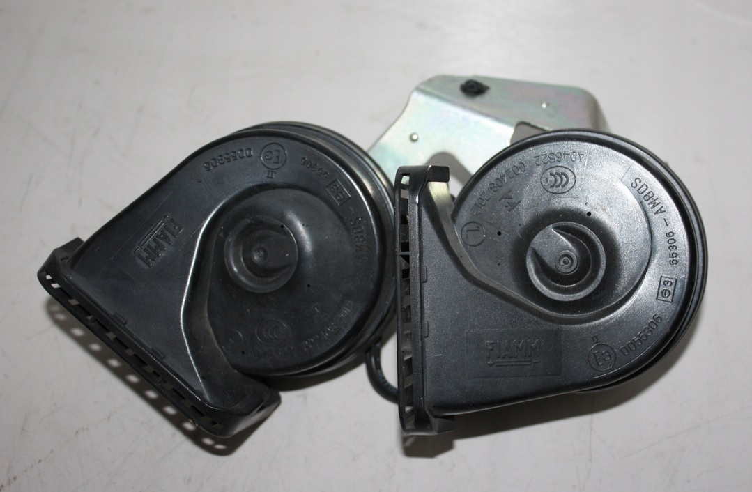

tohle je muj jednotonovy
dvoutonovy ma 2 "troubitka" ... konektor je stejny (snad i s jinymi fordy) a "troubitka" se daji predelat na stavajici drzak

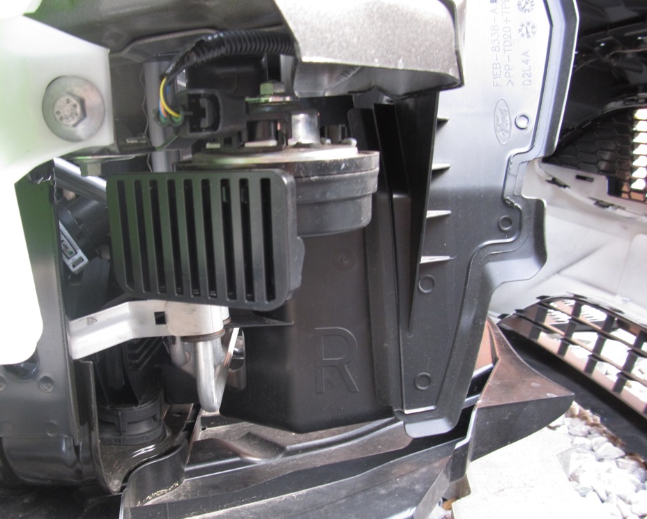

Predpokladám že je niekde za nárazníkom. Niekoľkokrát som ho mal dole ale klaksónu som nevenoval pozornosť tak ani neviem kde sa nachádza. Spravil by som fotku ale nárazník kvôli tomu dávať dole sa mi veľmi nechce
- Příspěvky: 25127
Re: klakson
je to vedle nadobky na ostrik

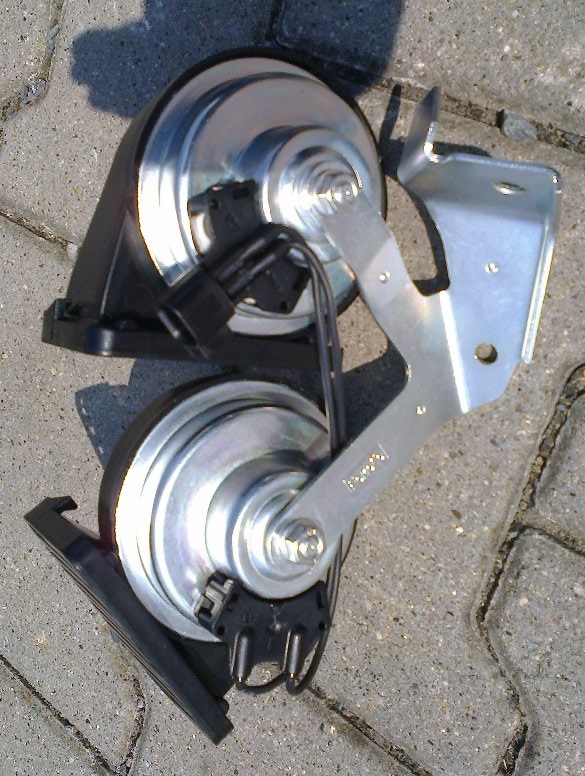

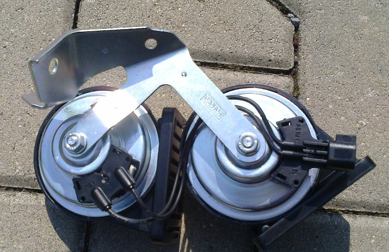

2ton:
2ton:

- Příspěvky: 25127
Re: klakson
Medmen vymyslel reseni pro kratky kabel
original reseni ma konektor na opacnem konci nez je drzak: prohozenim elektriky se konektor posune a kabelaz v aute je razem vic nez dostacujici:
