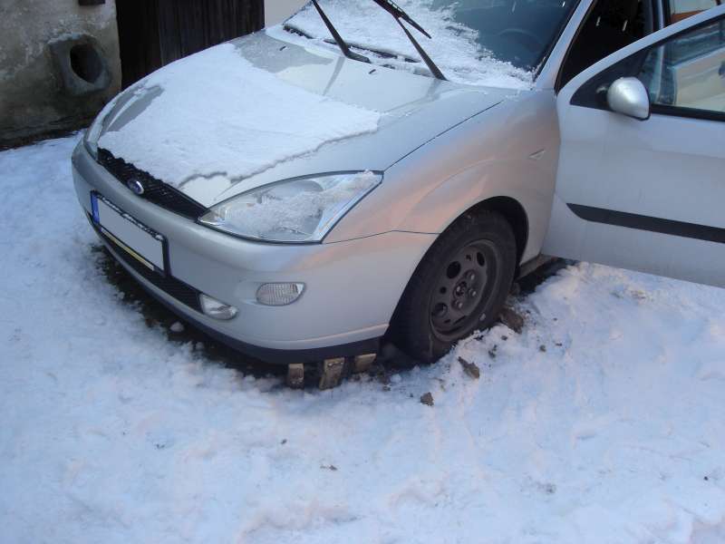

Rovnaký problém: na bokoch mám gumu zahnutú smerom dovnútra :( . V lete s tým skúsim niečo spraviť.
Ford Focus Hatchback 1.8 TDDi Trend, 66 kW, r.v. 2001, Made in Germany
Fooookus
..lešti focusa kým sa dá lebo nikdy nevieš čo sa ti môže stať a potom ho nebude mať kto leštiť..
Fako sk
Příspěvky: 1124
Registrován: 31.07.2008 16:39
Re: Deformovana guma pod naraznikem
Příspěvek od Fako sk » 18.01.2009 18:53
toto som dnes vyskúšal. Ohol som gumu čo to dalo a podložil to drevom. Nechám to tak asi 2 dni a potom uvidím či sa tá guma potom vráti do povodného stavu :mrgreen:
