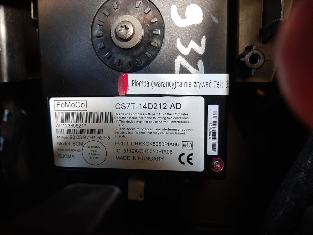

Ahoj. Sd karta byla jen vytazena a navigace zas funguje. Dorazil mi z Polska jiny BT modul. Je to ten AD. Telwfon se prihlasil hned, vsechno se zda byt ok, ale....

napis cele oznaceni BTmodulu

BTmodul je spravny ... co hlasitost pri volani? neni stazena na nulu v radiu nebo v telefonu (telefon muze mit jinou hlasitost pro handsfree)? nektere chytre telefony maji i nastaveni, ze musi povolit pro handsfree prenos zvuku do nej - neni to tento pripad?

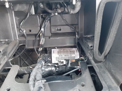

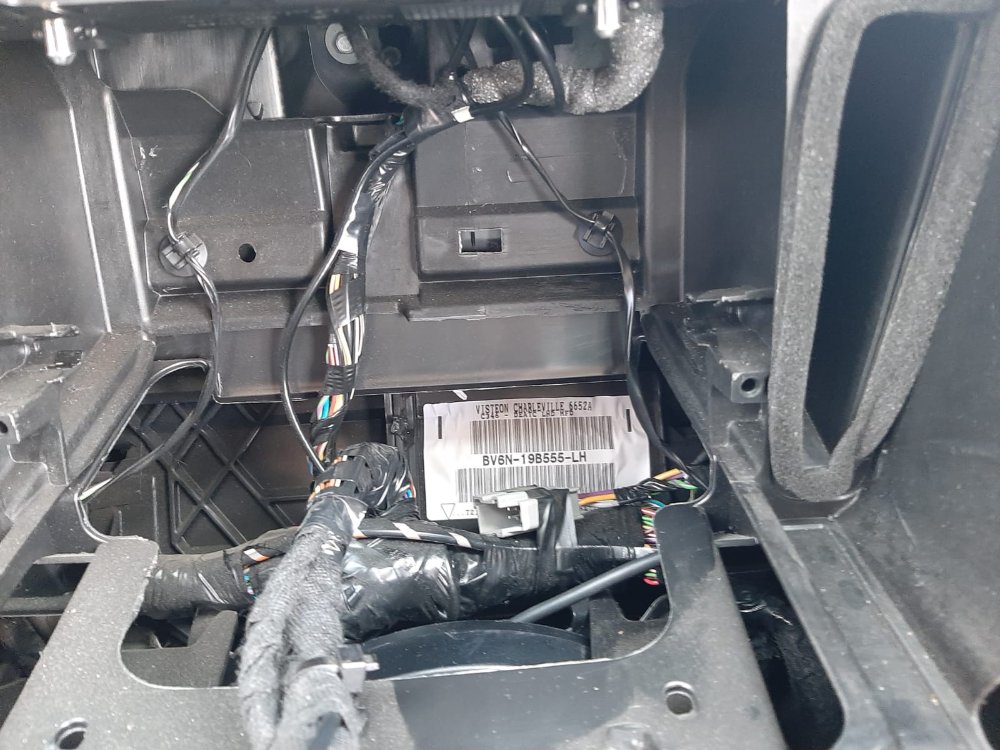

Pripominam, ze to neslo ani tomu, co jsem to od nej koupil. Pry nic neopravoval, ale byl to kluk sikovna, takze se o to mohl snazit. Muze to byt neco v kabelazi? K cemu je ten volny ( sedy) konektor na obrazku? Jen se chytam stebla .

sedym konektorem to neni ... nejlepsi by bylo vyzkoust BTmodul v jinem aute (klidne i FF2 nebo mondeo mk4/Smax mk1) vyrobenem po roce 2008, at vime, ze je BTmodul v poradku a da se chyba hledat v kabelazi

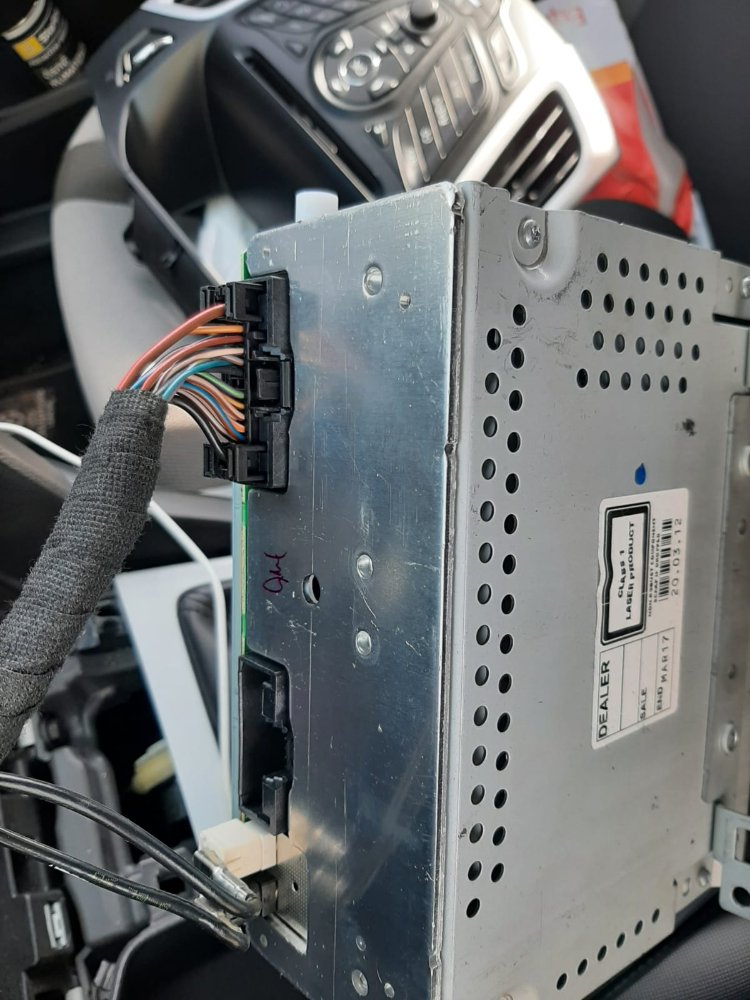

kabelaz - muze byt poskozeny audio spoj mezi BTmodulem (piny 5, 6 a 23) a radiem (piny 17, 18 a 6) - dokazes zmerit ohmetrem pruchodnost? AUX totiz vede nejdriv do BTmodulu a pak pokracuje do radia
taky muze byt odpaleny vstup radia ... neni na kabelazi videt, ze tam nekdo neco dodatecne pripojoval?
