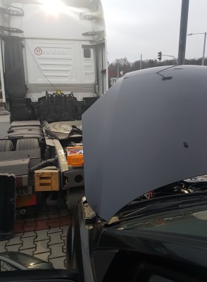

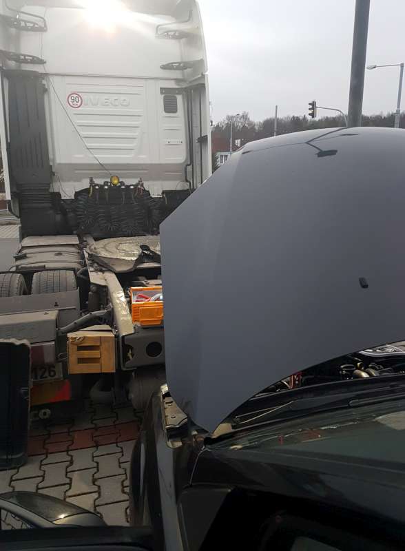

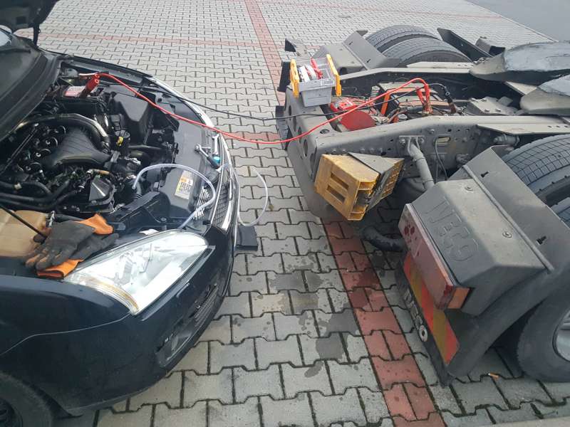

tak první malý uspěch!!
podařilo se mi protlačit naftu skrze čerpadlo a naftu je možný nyní sát...
jen budu potřebovat dlouhou hadici, balonkem to nejde pusou ano...
jak nejlépe naftu odsát???
par fotek pro pobavení
