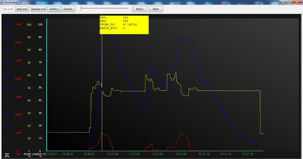

To mě je jasný, ale tím, že se podíváš při startování na tlak čerpadla, tak ti to něco řekne. Třeba máš nízký tlak a neotevřou se ti vstřikovače, nebo máš třeba moc vysoký tlak atd...ale je divný, že ti to udělalo z ničeho nic, podle mě to bude nějaká elektrická chyba

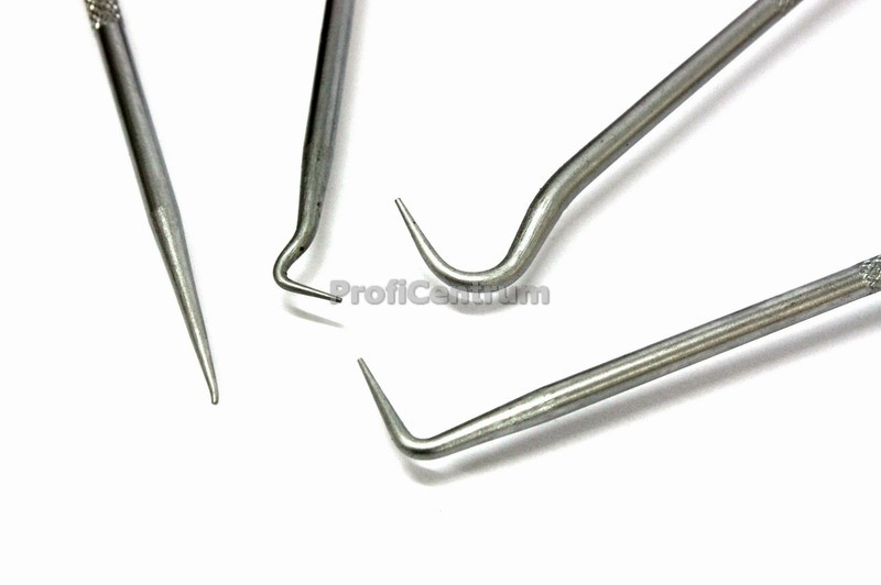

Ako sa ti podarilo vybrat tie O kruzky ja som to skusal ihlov ale hrozilo ze sa polamu a dostanu do trubky k cerpadlu su tvrde ako moja pečen (samozrejme spravit to v lete ma nenapadlo)

Byl to porod, hlavně tam usadit mezi ten prstýnek nový kroužky.

Vlamal si sa do stomatologickej ambulancie? :D :D

Ahoj, pri štartovaní motora 1,6TDCi/80kW/2005 sa regulátor tlaku paliva otvorí a tlak paliva stúpa až na 180 MPa a potom sa motor vypne. Vymenil som regulátor tlaku paliva, nepomohlo. Palivový filter vymenený. Prepady na vstrekovačoch dobré. Konektor na snímači tlaku paliva nastriekaný kontoxom.
