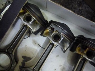

Příspěvek od 58mirek » 06.11.2017 21:52
Tak už vím výsledek, prasklý píst. Fotky mi mají zaslat asi zítra. Chtěli, ať se na to příjdu podívat, ale nemám na to čas. Tak Ford je hodně háklivý na nějaké svolávačky, pokud nejde do tuhého. Sranda je, že nyní budu dost dlouho čekat, až to Ford odsouhlasí, aby se to opravilo v rámci záruky. Mám pětiletou záruku a tohle je součásti této záruky.

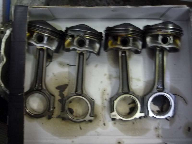

Příspěvek od 58mirek » 16.11.2017 15:32
Tady jsou fotky pístů. Nejsou moc kvalitní ale je vidět, co se stalo.

Příspěvek od LH » 16.11.2017 15:56
Moc hezké, až tak špatné jsem písty tedy neměl. Pozitivní je, že co jsem si všiml, tak se ty písty lámou od kroužků dolů a obvykle tak nedochází hned i k poškození hlavy.
Tak ať ti auto po opravě dobře slouží.

Příspěvek od 58mirek » 06.01.2018 11:22
Sagic: ale to podstatné, co se vždy pokazí, písty, tak ty jsou beze změn a očividně to praskne vždy ve stejných místech.

Příspěvek od Sagic » 06.01.2018 12:30
To mas pravdu, pisty vypadaji ze jsou stejne.
