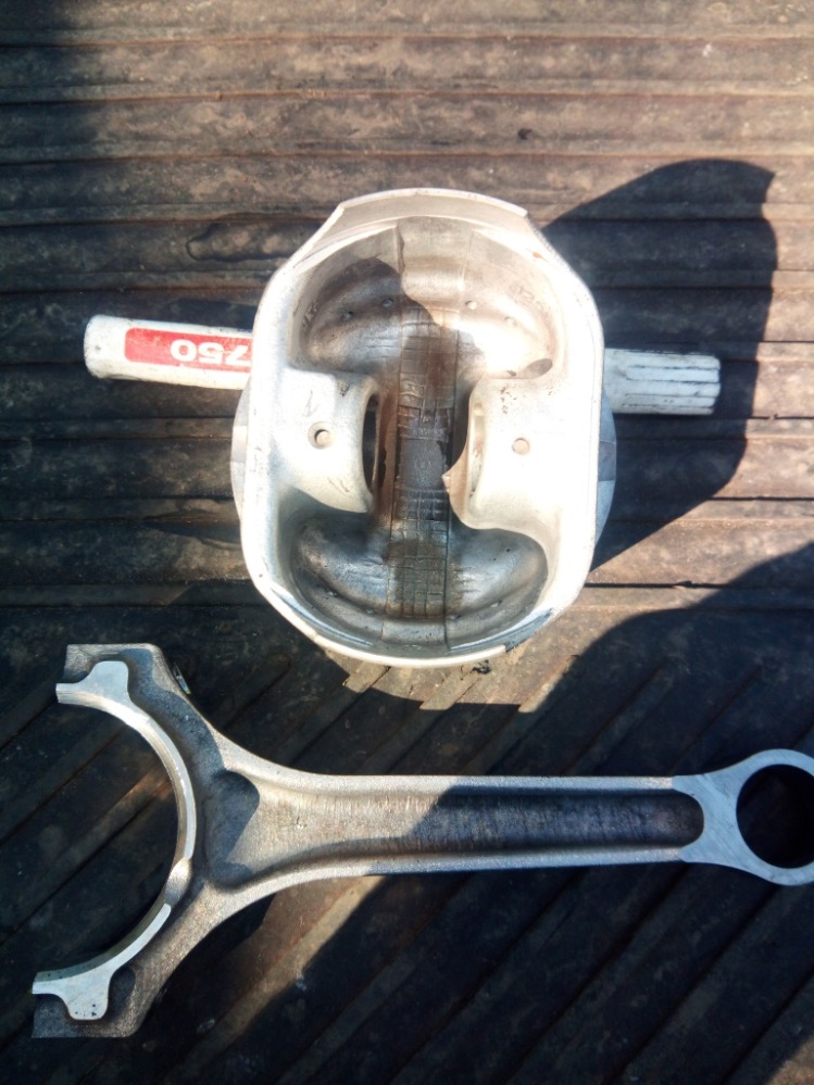

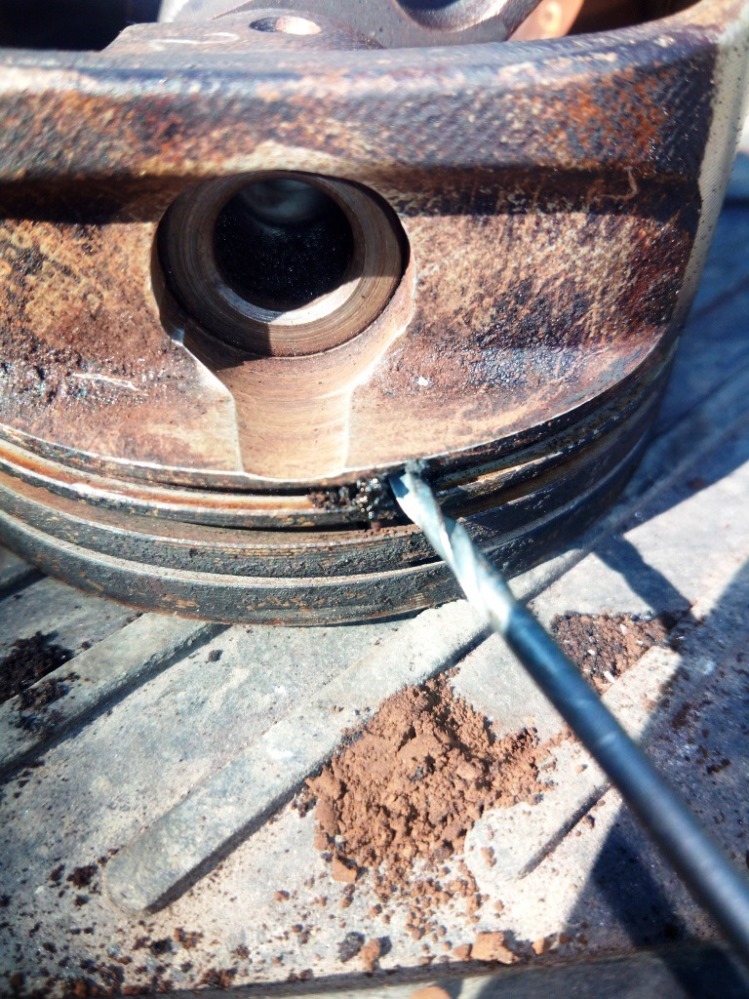

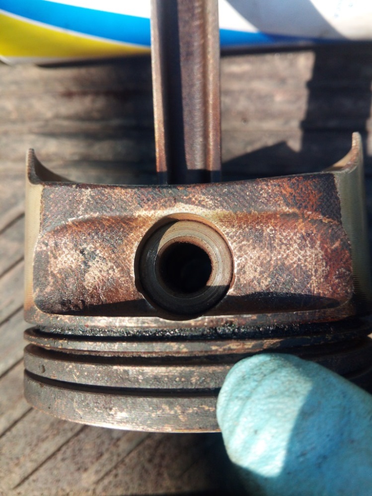

badun
- Příspěvky: 28
- Registrován: 16.02.2011 13:49
Re: Klepání při padání otáček 1.6 Zetec 74kW

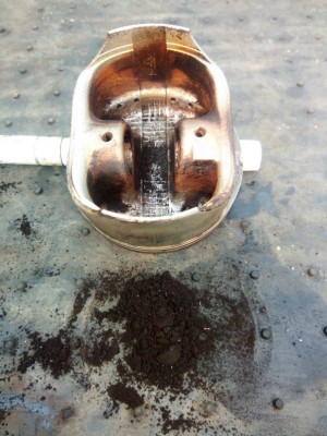

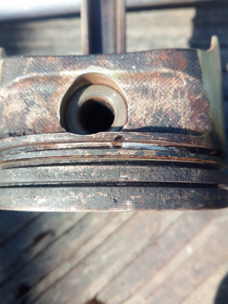

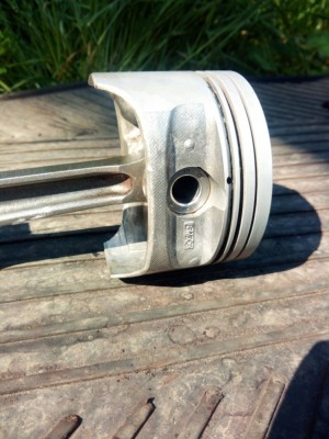

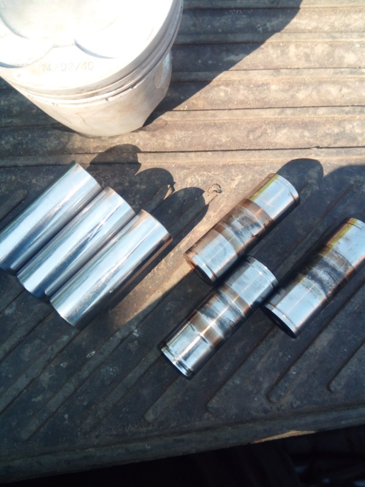

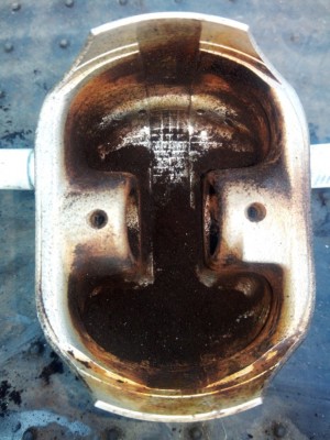

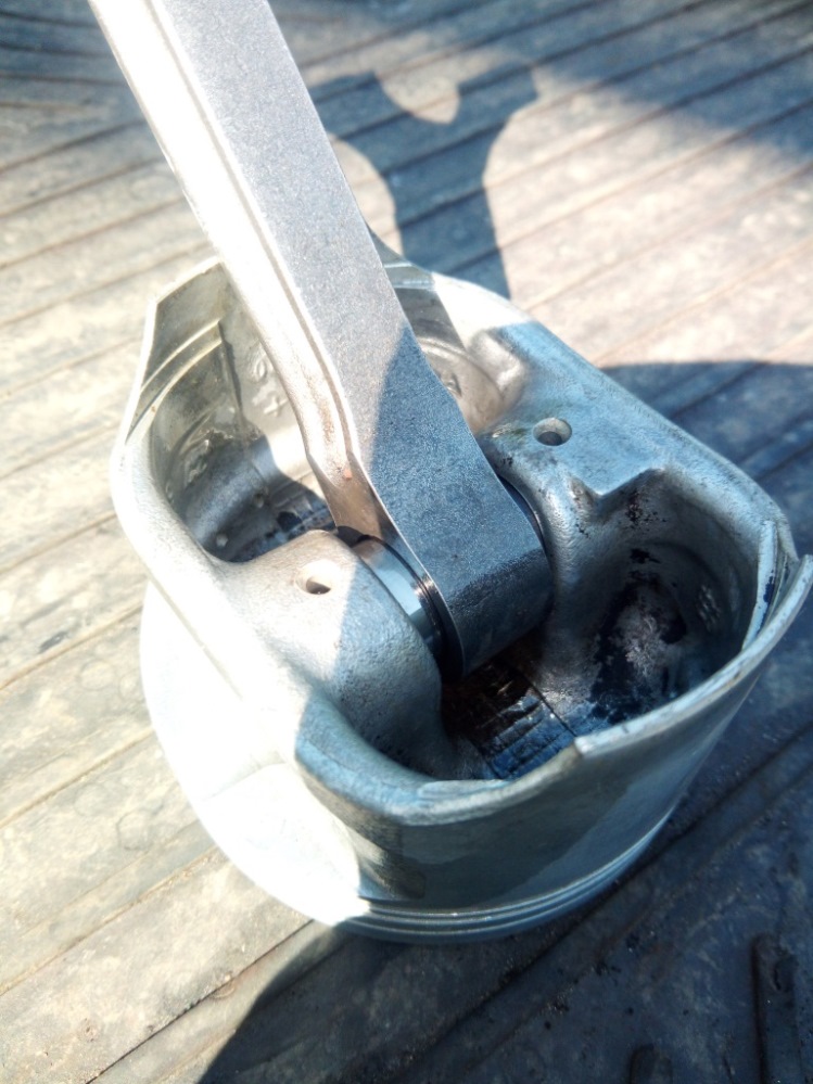

Ahoj všem,přikládám pár fotek pro ilustraci jak vypadají písty po vytažení ,v prúběhu čištění v ultrazvuku, přečepování a těsně před zpětnou montáží.(Tohle byl trochu extrém,kýbl karbonu a čepy obroušený o 0,35mm,zřejmě provoz na uhlí.typ SYDA)Hlavně je hezky vidět ucpaný mazací kanál čepu.
[attachment=9]13.jpg[/attachme]nt
