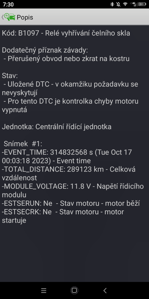

Ahoj, nevyhřívá mi čelní sklo (MK4 předface). Tak jsem koukal na pojistky a jsou ok, tlačítko svítí, dráty a konektory ke sklu pod torpédem se zdají taky ok. Tak jsem vyměnil relé a nahlásilo mi to závadu...Když zkusím při vypnutým autě změřit kam jde 12v do relé, tak jde na dva kontaktky, není to špatně? neměl by ovládací proud být až po zapnutí tlačítka? Nebo kde by mohla být chyba...díky

tak kostra vypadá v pohodě...s orig relé bez hlášky, s novým relé hláška nahoře...tak už asi v háji sklo

ohm-metrem muzes zmerit napajeni skla oproti kostre - nesmis namerit "nekonecno"; pokud ano, odesla topna spirala
