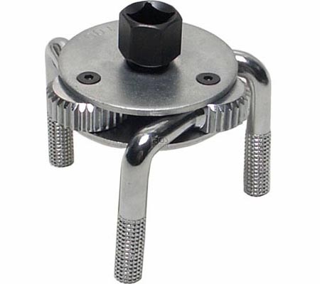

Stahovák na filtr mám taky, tím jde povolit, ale utáhnout nejde jelikož ho zničíš, a na filtru máš dokonce obrázek, že se má utahovat rukou

Na tohle už ten momenťák nasadíš
Podle mě zbytečnost, pokud máš dosedací plochy čistý a utáhneš ho, že už víc utáhnout rukou nejde, tak to nemůže nepovolit
