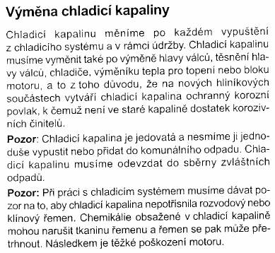

Vymena chladici kapaliny:
(55.46 KiB) Staženo 1453 x
KUTY
Příspěvek od KUTY » 16.06.2007 10:26
to pelen: dik za info, ja mam cervenu (skor oranzovu) a myslim, ze ta ma dlhsiu zivotnost ako modra resp. zelena
