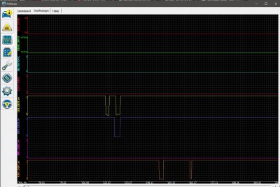

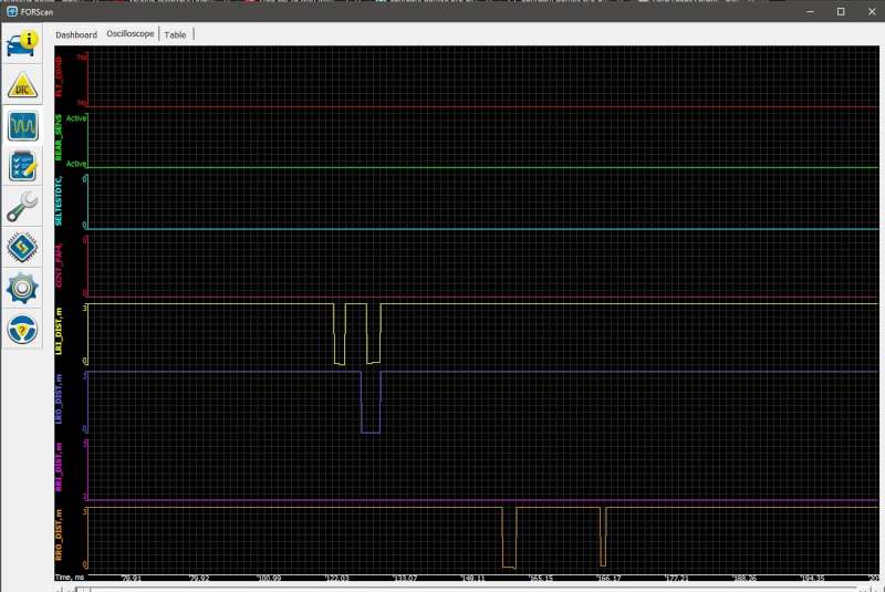

Vidim je to temer 5 let, ale i tak to zkusim, podarilo se ti cislo vymenit @dallasCZ? Mam podobny problem na maxovi 2009, a po vymene cidla za nejakou nahradu (znacka SRL, zadna hitparada) to jenom dlouze pipa. Delal jsem to nahodne, protoze ve forscanu jsem nevedel ze jsou live data, na tom oscilo , ty zkrstky RRO, RRI, LRO, LRI co znamenaji? Priklad RRO bych chapal Rear Right Outside? Bo je to pouze predek vsechno cili Righ Outside apod? Diky

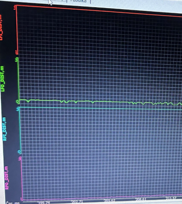

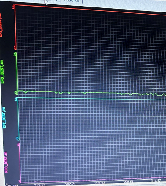

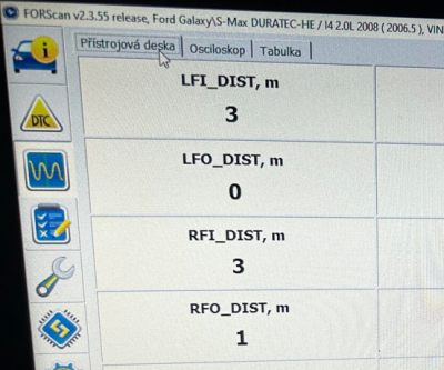

Kluci uz si nevim rady, po vymene cidla LFO, kde diag ukazovala 0-1-0-1-0 atd.. (preskakuje z 0 na 1 a zpet), to vse bez prekazky, pouze zapnuty parkovaci assistent (po vypnuti vsechny ukazuji 3m). Mrknete na foto, je normalni ze jedny ukazuji 3m a jine (venkovni pouze 1m)?
po vymene ten LFO drzi ten 1m, ale porad mne predni cidla popipavaji, nepravidelne, zadna prekazka, neco jako , pip pip …..pip….. pip……, pipipip … apod

Re: nefunguje parkovaci asistent
Jeste dodam, ze na zamkove dlazbe a leskly povrch (napr vnitrni garaze) vse funguje jak ma a zadne popipavani .. nedival jsem se vsak pres diag na hodnoty
pokud z diagnostiky nepoznas, ktery parkovak signalizuje, a pokud mas convers, nech si nahrat fw s grafickyma parkovakama, at vis, ktery na Tebe pipa
