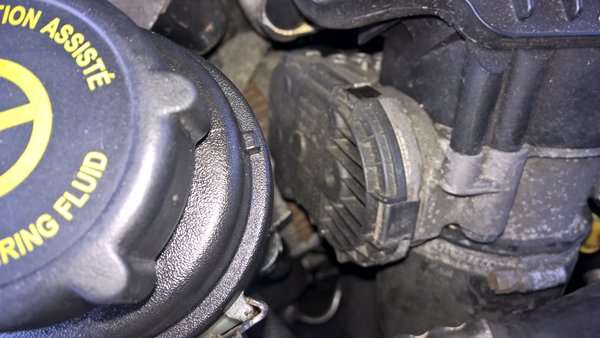

Re: Hláška na convers (porucha řízení) rady nápady?
Ještě mě napadlo škrtící klapka (na fotce) vždy když se otevřou dveře má prapodivný zvuk - pípání a jakoby klapání cca 5-10 vteřin...Je to normální?
