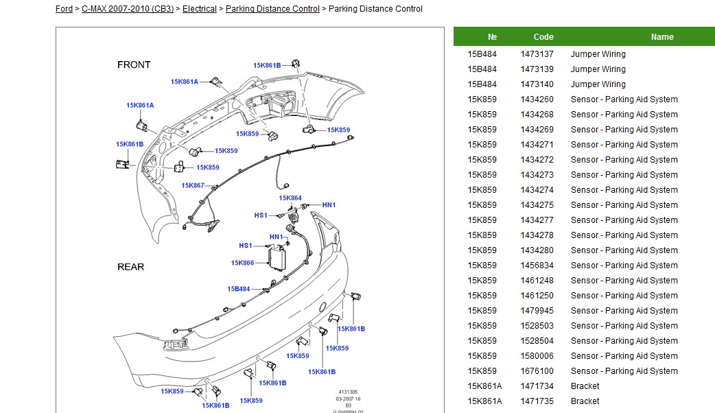

Stano: Ty jo Ford s taznym vepredu jo??? mas nekde foto???
Jinak vsechny senzory maji stejny finish rozdilny finishe maji jen drzaky parkovaku tzn stredni a krajni. Konektory na parkovacich senzorech, mam pocit ze jsou natoceny ke stredu vozidla.

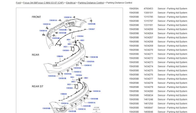

vzhledem k tomu ze na focuse se predni nedelaly tak u cmaxe maji 2 vnitrni jiny finis

Edit: jedinej rozdil mezi vnitrnima a vnejsima je ten, ze vnitrni nejsou lakovane - aspon si to myslim
- Příspěvky: 24879
Re: Piskaji parkovaci senzory
vsechny 4 predni na Cmaxovi jsou stejne
