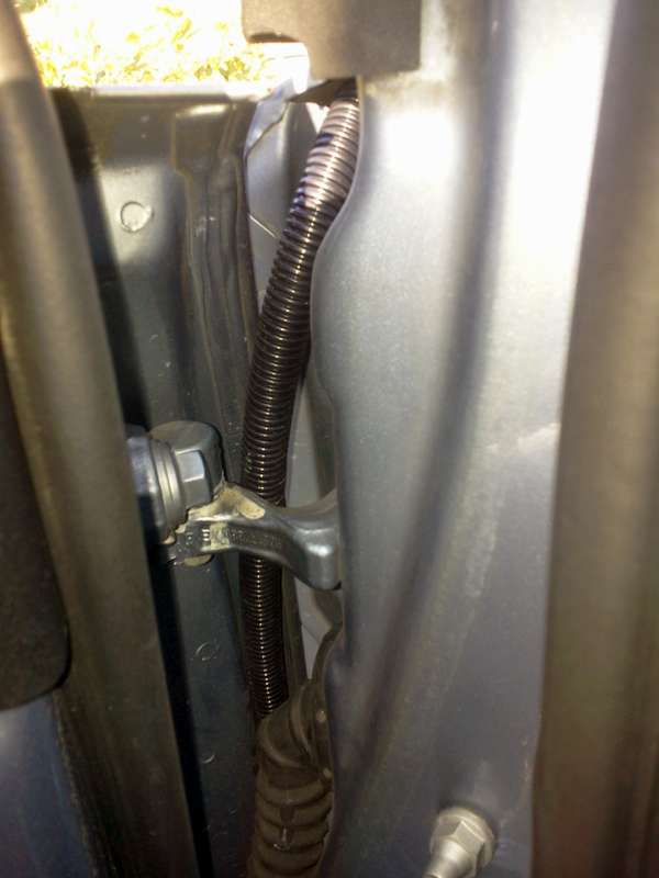

Re: Protažení kabelů do kufru
Ahoj všem, taky jsem to řešil a vyřešil jsem to takhle, + od baterky mám taženej na straně řidiče v chráničce za blatníkem a trojůhelníkem od zrcátka a potom mezi pantama jednou gomovou krytkou dále vedené dovnitř stále v chráničce prahem až do kufru. - kabel mám zapojený jak je zacvaknuté opěradlo zadních sedaček.
Ford Focus II, 1,6 Tdci.

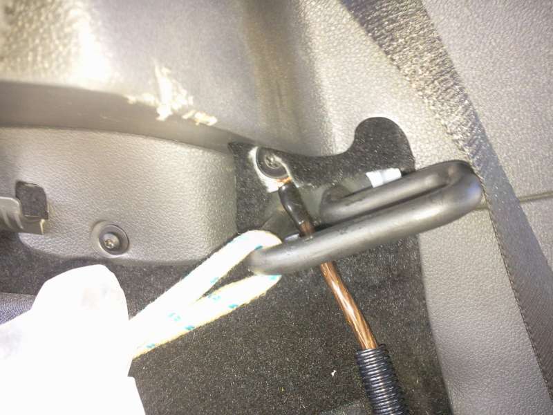

Tam jak je zapojeny ten kabel u toho drzaku lze tam takhle připojít zem? Jinak protahl jsem stranou spolujezdce Kabel CInch a kabel co poustí zesak aby nejel furt. Jinak + od baterky jsem ještě netahnul to budu dělat až tam budu mít radio namontované.
- jardab21
- Příspěvky: 109
- Registrován: 10.04.2011 22:44
- Bydliště: Třebíč
Kabel cinch mám taky tažený u spolujezdce, a zem mám právě zapojenou pod tím držákem vzadu, jen ho odšroubuješ jeden šroub a dáš pod něj kabel s očkem a je to.
