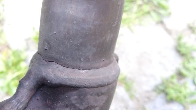

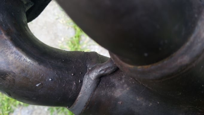

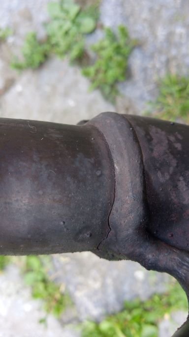

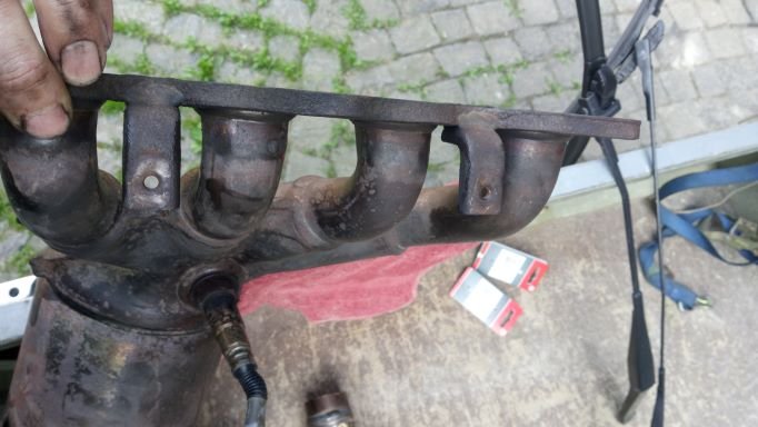

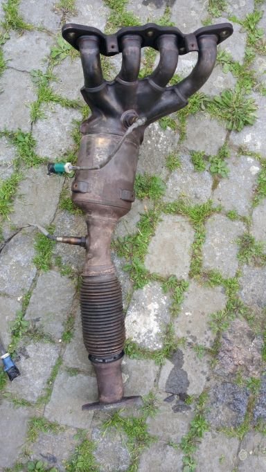

Ahoj,
konečně jsem se dokopal k výměně vlnovce. No bohužel se objevily nečekané problémy - viz fotografie. Mám tedy otázky a prosím o pomoc:

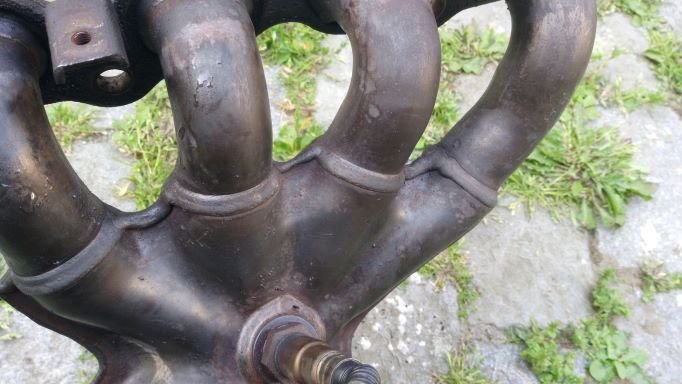

1. Vytáhl jsem svody s katalyzátorem a vlnovcem, dle předpokladu vlnovec na odpis, ale NE dle předpokladu prasklé SVODY :|
Na opravu jsem měl jen vlnovec ale nevím teď jak dál. Na svodech jsou praskliny jedna je u potrubí uplně v pravo a druhá je uplně vlevo (válec 1 a 4?). Je vidět na foto. Otázka zní zda se mám pokusit nechat svařit svody + navařit koupený vlnovec nebo koupit celou sestavu novou (svody, katalyzátor, vlnovec jako komplet). Opravujou se tak svody, že se převaří? Případně jak? V práci máme TIG a MIG/MAG. Vyplatí se to opravovat? Bude to mít smysluplnou životnost?

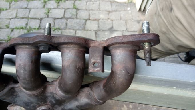

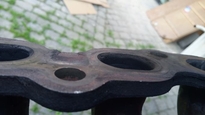

2. Dle foto je na přírubě svodů navařen držák 2x pro uchycení tepelného štítu. Jde ovšem vidět, že v daném místě je příruba vypouklá, je to normální? Čekal jsem že příruba bude absolutně rovná...
3. Příruba je uchycena přes štefty 4x a 1x je tam šroub, viz foto... Je tento šroub originál? Nebo mají být štefty 5x...?
4. Kdyby byl někdo ochoten sdělit mi utahovací momenty na štefty a poté na matice, které přitahují svody...Případně pořadí utahování (od středu a dokříže?)
Nejvíc mě samozřejmě zajímá otázka svařování viz bod 1. Co se týče příčiny prasknutí napadá mě, že dříve se urval držák na vlnovci a křápalo to o tu traverzu pod vlnovcem. To trvalo nějakou dobu než jsem problém odstranil...
Děkuji

Příspěvek od Jemar » 18.06.2022 22:15
Dá se zavařit přechodovým drátem. Je měkčí a tvárnější než původní materiál, nemělo by to dál praskat.
Např. Böhler AWS ER 309 LSi nebo ESAB OK TIGROD 309L a další. Tyhle dráty se používají i pro svařování chemicky neznámých ocelí.

Příspěvky: 13670
Re: Demontáž katalyzátoru s vlnovcem
Příspěvek od stano. » 18.06.2022 23:42
Praska to (myslim si) tepelnym cyklovanim. Tenka trubka sa rychlejsie ochladi/zohreje ako velke teleso katalyzatora.
Sroby/stefty su tak od vyroby.
Ak mas katalyzator ok, je asi hlupost kupovat novy s celou zostavou. A lacna druhovyroba stoji za prd.

Příspěvek od vladka1 » 21.06.2022 18:25
Svody (na 1,6 FYDD - spojení 4 trubek do jedný, trhlina..) jsem vařil invertorem přechodovou elektrodou Boehler FOX CN 23/12 Mo-A a drží to dlouho v pohodě (asi 80kkm? nevim přesně). Štefty a šroub vypadaj origo, mám to podobně. Příruba na motor vypadá OK, ten dolík je z výroby. Zavařil bych a jezdil, já to vařil elektrodou, drát bude asi lepší (MIG/MAG nebo TIG)
