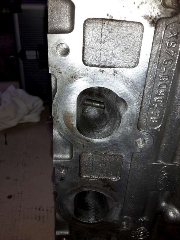

Re: Oprava hlavy

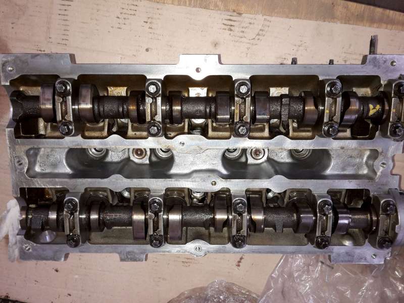

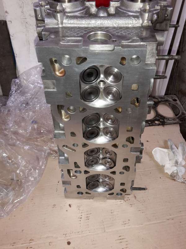

Hlava sa vratila z repasu. Podrobnosti tu: http://www.ford-focus.cz/forum/viewtopi ... 6#p1039996
Nieco o rozvodoch a demontazi hlavy spisane tu: http://www.ford-focus.cz/forum/viewtopi ... 5#p1040005

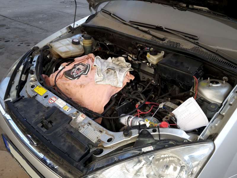

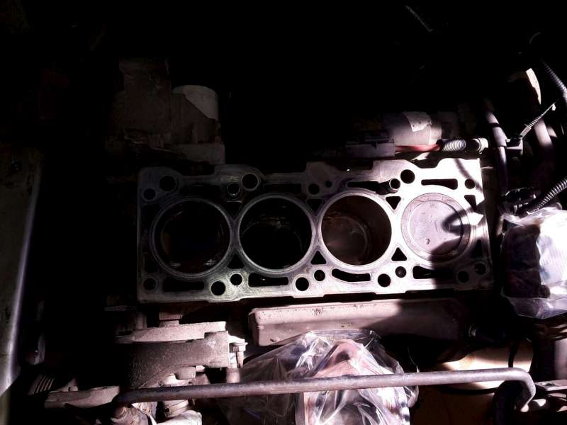

Hlava po GO vyzera pekne, cisto: Aj kanaly su vycistene: Pri romantickom vychode slnka caka blok na svoju druhu polovicku: Asistuje verny pomocnik, odsavac. Treba poriadne vycistit valce od prachu, necistot, pilin. Aj pri cisteni dosadacej plochy nieco spadne dnu. Aj ventily urobili zopar pilin z piestov, ked sa ich jemne dotykali
Odporucam si pripravit 2 flasky tohto: https://www.alza.sk/gembird-stlaceny-vz ... 520359.htm Pripadne mat kompresor so stlacenym vzduchom.
Vecer ide aj motor na dobru noc. Pekne zakryty, aby mu nebola zima

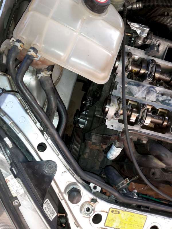

Na druhy den aj vodne cerpadlo dostane mladsiu nahradu.
Rozvody su samozrejme nove. Nakoniec to na pocudovanie aj nastartovalo
Aj par kilometrov preslo.
Prekvapil som aj sam seba
Ako kolega vravi, ja, ako spinavohuby ITckar, by som mal vediet nanajvys tak olej doliat
(Este sa mi nieco nepozdava. Vyzera to iba na svieckove kable. Uvidime neskor.)

Dnes som ho bol poprehanat. Ta mrcha chodi ako za mlada
V 70-tke trojka, plyn na podlahu a zrychlenie ma prekvapilo.
