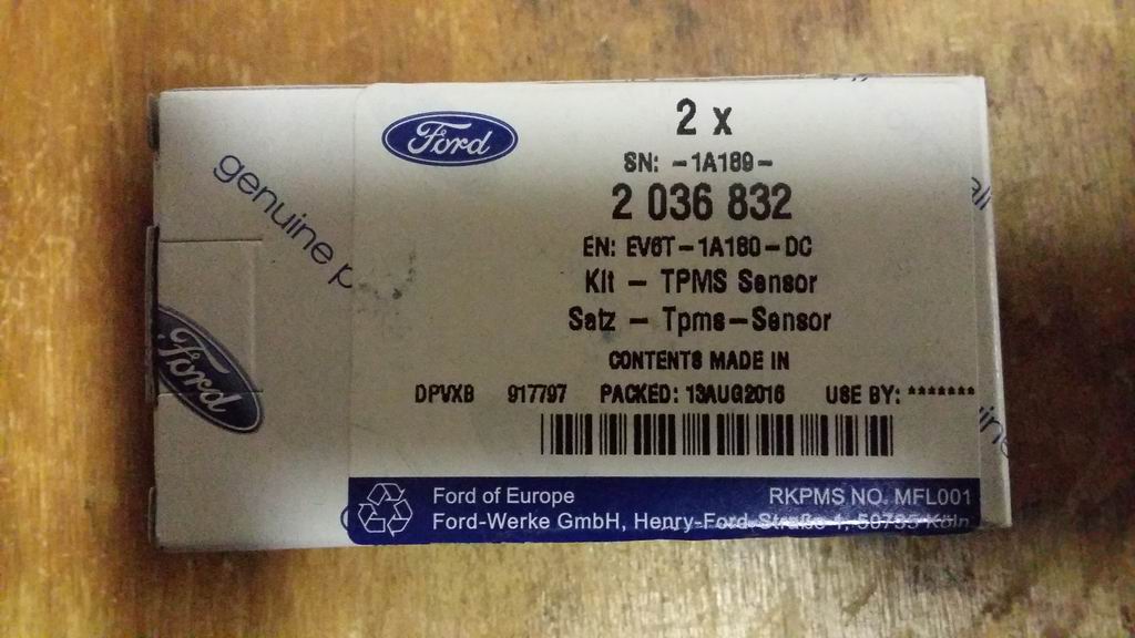

Chci se optat, resim na Focus RS MK3 zimni pneu a mam zakoupena cidla tlaku:
EV6T-1A180-DC
Je nutne tato cidla nejak spesl programovat, nebo staci ujet zde zminovanych 10km az se system ozve apak v palubni PC vyresetovat (naucit) novy tlak?
A jak je to u focusu? Pokud by se museli doprogramovat nova cidla do auta, vymazou se automaticky stara cidla (letni pneu) a na jare budu muset zase na preprogramovani po vymene pneu za letni?
Diky

Ses si jistej ze mas spravny TPMS ventilky pro RS ?

Pokud nemam, tak nekdo ve fordu udelal chybu...
Ja je zatim na aute nemam, teprve se budou instalovat, tak zjistuju, jak to je....
Mam tyhle ventilky...:
