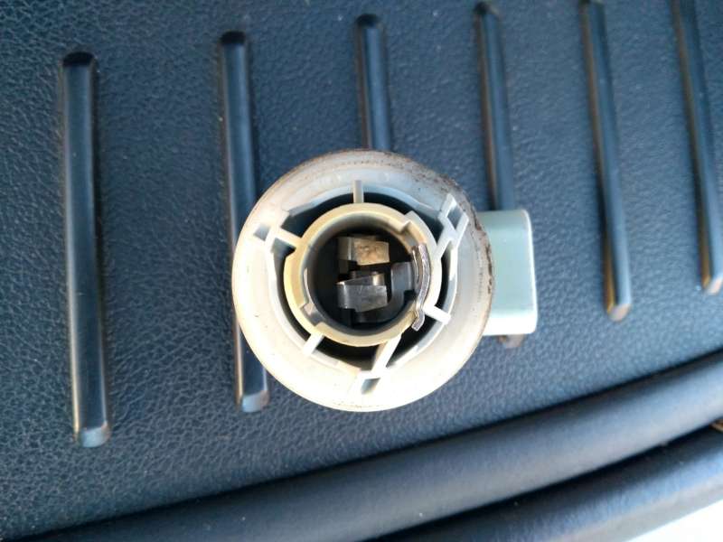

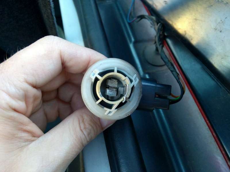

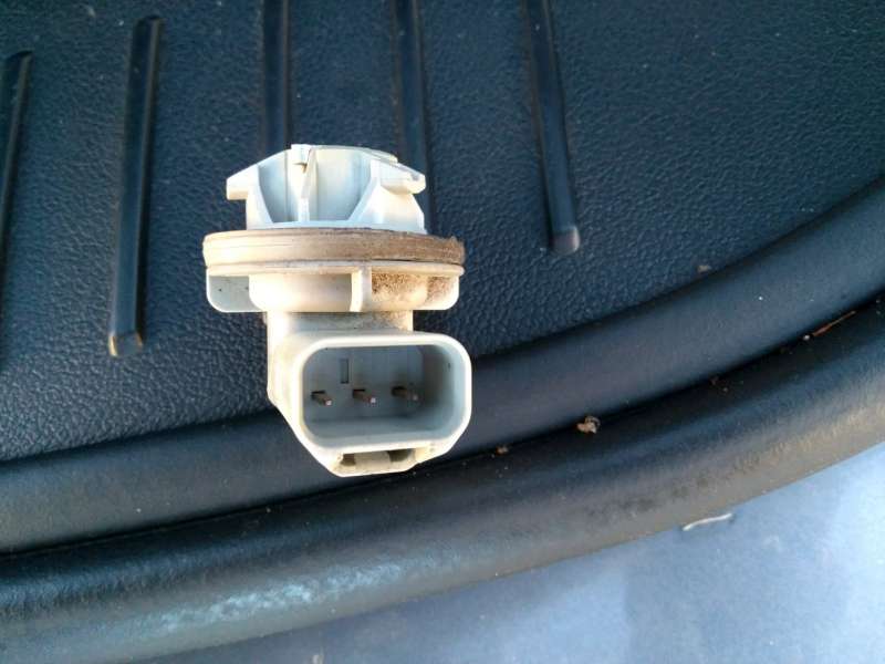

- SedyMrak
- Příspěvky: 8
- Registrován: 25.01.2017 07:59
Re: Nesvítí brzdové světlo
Vďaka za tip.
Na pohľad vyzerajú rovnako, nevidím v tej problémovej žiadnu zmenu, ale bude to ňou, keď som ich medzi sebou vymenil, tak nesvieti teraz ľavá strana.
Takže do Fordu kúpiť novú, druhovýroba čo pozerám na takéto veci neexistuje..
Ešte raz vďaka za tip.
V prílohe len pre zaujímavosť foto.

- Příspěvky: 25213
ford Ti objimku neproda - musis na vrakoviste
