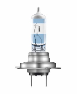

Re: Potkávací světla - "nevytváří požadovanou kresbu"
Napul
přesně tak, nightbreaker jsou napůl modrý, tyhle co tam mám jsou "OSRAM CoolBlue Intense H7"

A pozri si moje porovnanie ziaroviek. Modre (aj cool blue) su nanic. Cim modrejsia, tym horsia.
Nightbreaker ma okolo vlakna cire sklo. To modre na okrajoch je bud na posun teploty farieb alebo pre ludi, co tomu nerozumeju a myslia si, ze modre ziarovky su super.

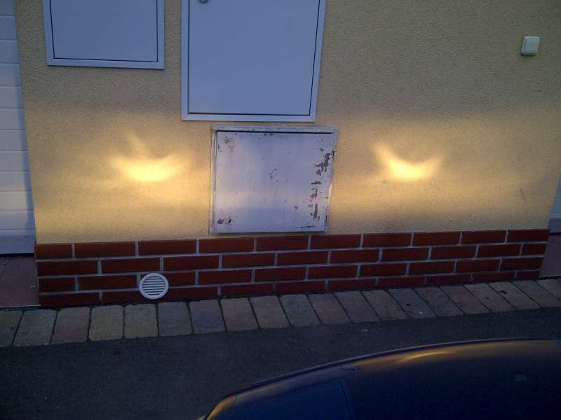

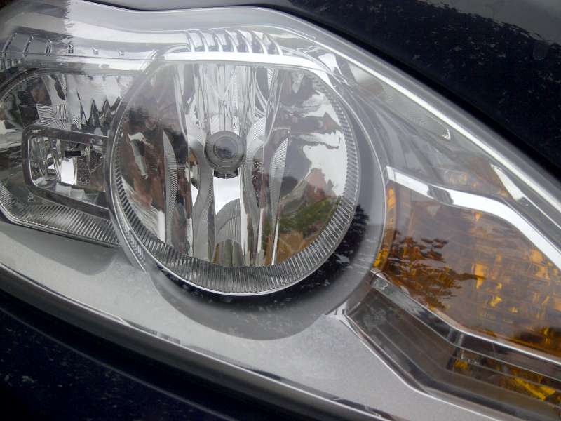

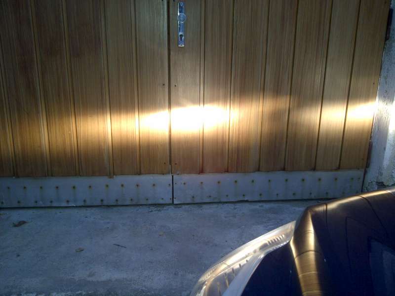

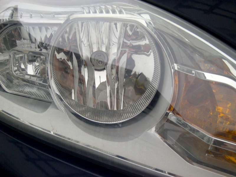

Problém se seřízením světlometů a světelným paprskem
Zdravím, mám následující problém. Koupil jsem před 14 dny ojetý FF II combi poFL (r.v. 2011) ve Fordu v Ostravě - podotýkám, že auto je nehavarované a se servisní historií a nalítanými 112 tkm. Jednou z věcí po koupi auta, krom samozřejmé výměny náplní, kontroly brzd a podvozku apod., bylo i seřízení světel (byť v neznačkovém servisu).
No a na výsledek se podívejte sami - pro srovnání tam jsou fotky světel tátova FFII hatcback (r.v. 2009).
Servisáci si s tím nedokázali poradit, světlomety jsou originály, zkoušeli i vyměnit žárovky (auto jsem koupil s žárovkami Osram), ale klasického rozložení paprsku, tak aby šel světlomet seřídit, nedosáhli (pouze zjistili, že jedna žárovka byla nasazená špatně - ale to nemělo na tenhle problém vliv). Už jsem kontaktoval i prodejce Fordu v Ostravě, poslal jim fotky, ale taky nevědí co s tím (možná se prý kously motorky) a mám se za nimi zastavit. Takže radost z koupě auta trochu zhořkla (jinak auto je v opravdu výborném technickém stavu).
Nemáte někdo tušení, kde se stala chyba?

Re: Problém se seřízením světlometů a světelným paprskem
Ozzman, ked jazdis za tmy, tiez vidis pred sebou blizko pred autom take obluciky ako su na stene?
Ak ano, tak ziarovky su zle osadene. Ja som s tym raz laboroval na patkrat. V dolnej casti otvoru pre ziarovku je akasi priruba, plech ziarovky nesmie byt o nu oprety, musi ist dovnutra.
