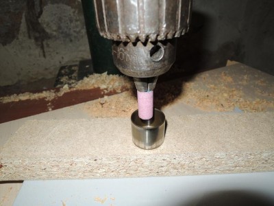

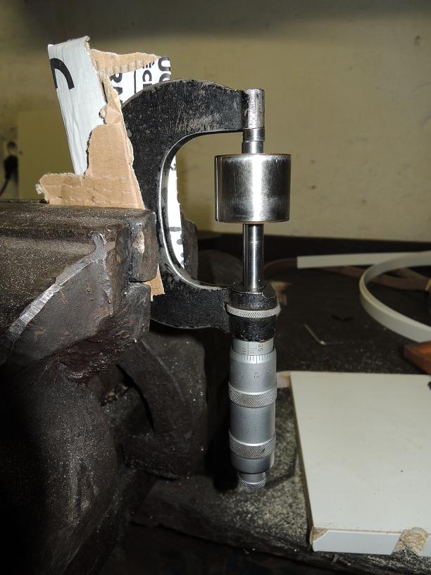

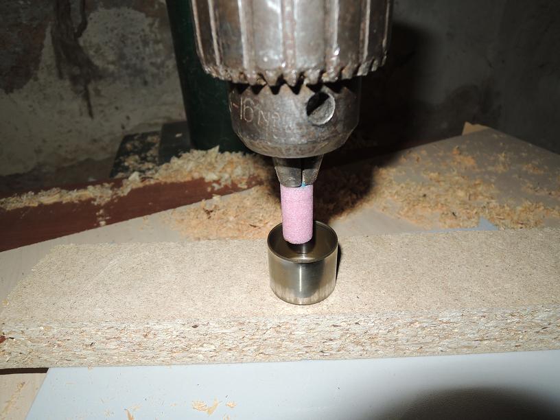

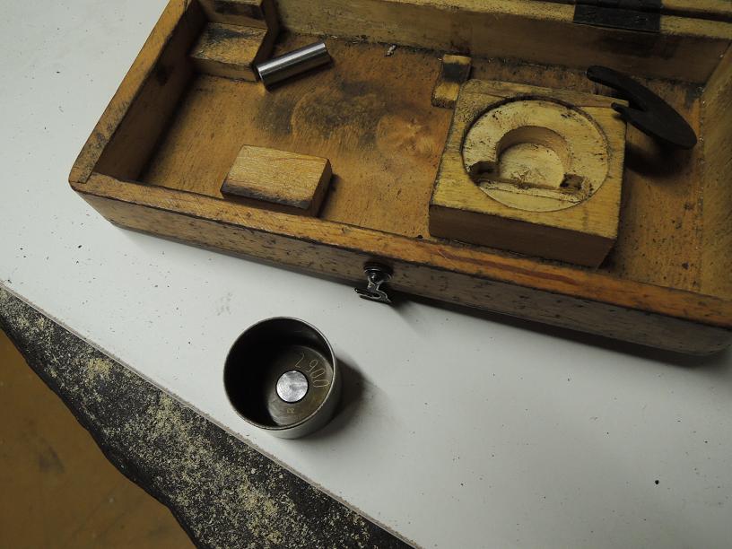

Ahoj, pár info. třeba to někomu pomůže.
Focus má 151 tis km.. sací ventily v pohodě výfuk 28-28 29-32 29-29 28-23 setin takže skoro všechny zaklepaný. Dvakrát jsem to měřil ... vačky mají cca 1-2 setiny házivost, tak záleží jesli spičky směřují nahoru nebo jsou trošku natočený.
Postupně jsem vyndal hrnečky, odstanil lehce bordel, změřil mikrometrem a zbousil stopkovou bruskou na sloupové vrtačce... cca 10 sekund trvala 1 setina. Je to pěkně tvrdý jako prase, ale za 40 minut to bylo hotové a teď je všude předepsaná vůle...
FF II 1.6 74kW
Galaxy 161 kW
Galaxy 161 kW
