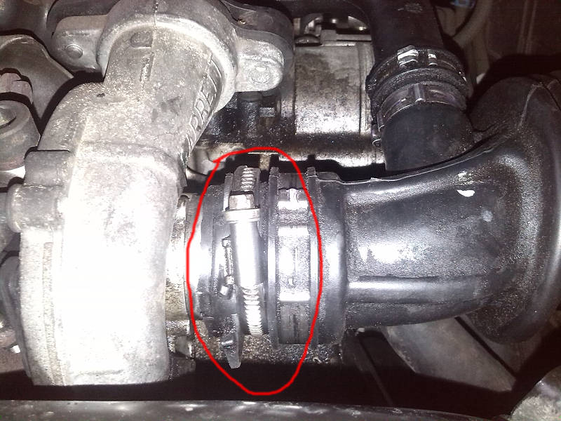

Ve Fordu ji pouze koupíš jak ND. Pokud budeš měnit pouze tu vrchní část tak to vymění snad každý, kdo umí šroubovat. Je jsem přes IT a měl jsem to za 10minut hotové, ale pokud by se měnila i ta spodní, (spoj je někde v místě té šipky na té fotce) tak to už bude větší problém, dole na itercooleru není zrovna dobrý přístup. Jo a tu fakturu s tím finis kódem jsem nenašel. Podle mě, pokud by ji měnili ve fordu tak bude tak 800kč za práci + hadice. Jinak by to asi chtělo změřit kolik tlakuje turbo, jestli není vadná regulace a turbo moc netlačí.

Kamarád má C-maxe. 1,6 80kW, 2010. Hadice od sání k turbu byla vykouslá (vyřízlá)cca 1 cm do ní. Nouzově jsem to sesadil, jak je vidět na fotce. Potřebuji ideálně vyměnit jen ten kus od svorky vpravo (v kroužku). Máte návrhy, kde takovou hadici sehnat? (vnitřní 45 mm, délka 55 mm). Uvnitř pod svorkou vpravo je kovový kroužek, takže by to mělo jít vyměnit. Nebo nabídněte jiné řešení. Díky

Myslim si ze vrakoviste nebo Ford

Ve fordu pouze celé hadice.

Hm. Domorobo nikdo nedělal? Je to "jen" 55 mm hadice... Najdete mi prosím u toho originálu finish?

Myslím, že tohle je starý typ, pro hranatý typ vzducháče.

Mel by to byt tento kod: 1673571 ale ta doporucena cena - 2985.00 Kč

Ne. Je to http://www.profesionalni-autodily.cz/sa ... 37191.html.
Moje představa e tam vrazit trubku 45mm průměr a přetáhnout přes to hadici.. Nebo vyměnit ten kousek od svorky...(takže o spoj méně). 3k Kč je za kousek hadice (jako obvykle) hodně.

Na vrakáčích jsou těhle motorů kvanta a budeš vymýšlet takovou ptákovinu
Kolik za to můžou chtít...500,-?

nebo allegro, proc to vymyslet sam nechapu a stejne proc to platit fordovi?

Presne obvolat vrakoviste neco se najde, lepsi nez nejake pokusy ktere nemusi vydrzet
