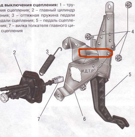

pekny obrazek, hodim na to taky oko...diky loomy

No tak mě se konečně povedlo vyřešit to vrzání spojky. Teď jak je tepleji, tak už se to nedalo vydržet. Nastříkal jsem to Bernerem. Snažil jsem se kolem toho místa jak je ta pružina a za ní je takovej bílej váleček nebo tak něco, a to když jsem trefil, tak to přestalo konečně vrzat. Sem rád, že už je klid a nic nevrže. A komu to stále vrže, přeji hodně štěstí, při odstraňování problému

Taky jsem to zkoušel promazávat, nepovedlo se, vrzalo to stále.
Pomohli mi až ve Fordu.
Jejich vysvětlení a řešení:
Vrzání pochází od dvojčinné vratné pružiny spojkového pedálu, řešení přímo předepsané Fordem je namazání vodícího kolíčku této pružiny mazivem s obsahem grafitu.
Tato operace pomůže v 99% případů trvale, pokud se projeví vrzání i po tomto úkonu, je nutné pružinu vyměnit.
Auto jsem přistavil a do půl hodiny jsem ho měl zpět.
Koukal jsem na mechanika na dílně, auto tam bylo asi 15 - 20 min.
Naúčtovali mi 200 Kč.
Jezdím do Ford Carent v Brně a plná spokojenost.
Je to zatím jen týden, ale pedál nevrzne.
