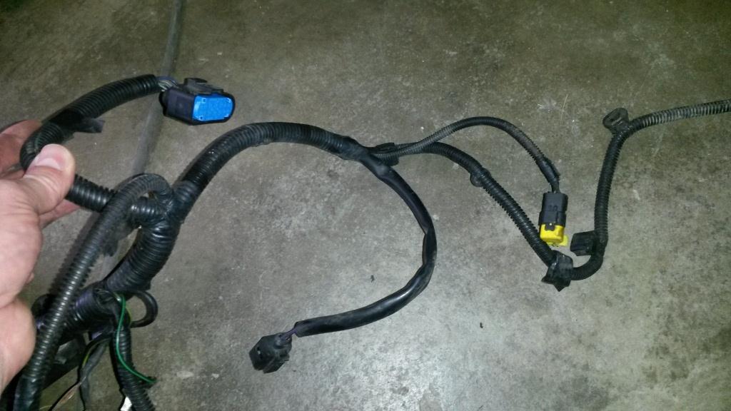

V zadu musíš vyměnit svazek parkováků s přípravou na tpms a vepředu za světlem takovej konektor na žlutém plastovém držáčku..Mám doma na svazku elektriky,tak o víkendu vyfotím.. :palec_nahoru:
Obrázek Obrázek

To by pomohlo. Svazek hned objednávám. Dík.

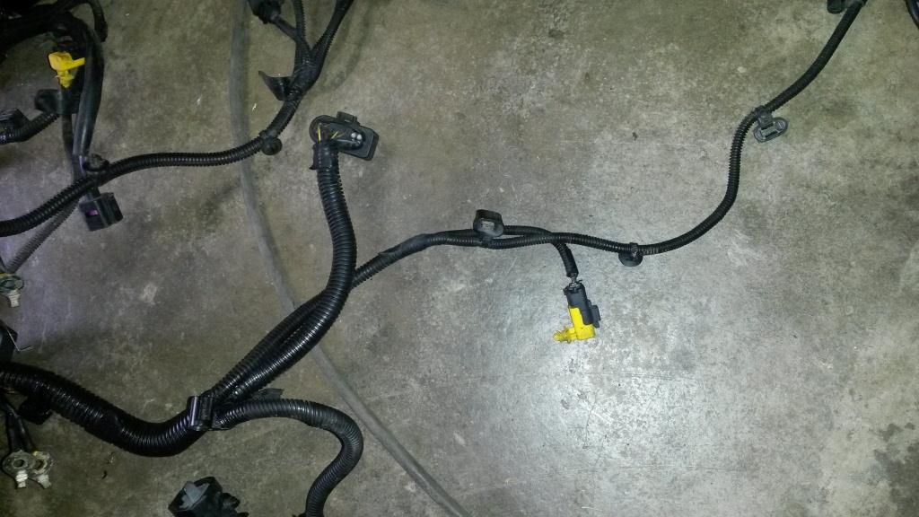

Je to cvaklé za světlem na kabelu k ABS ty žlutý...
Obrázek Obrázek

Super, dík moc.

Tak předek zapojen. Opravdu staci sundat přední světla a tam se najde konektor přichycený ve žluté zaslepce ke karoserii. Pak už jen na vnitřní straně plastového podběhu najdete místo určené k uchycení antén. Jsou tam tvá výstupky pro šrouby. Přístup od světel není nejlepší ale při trochu trpělivosti tam ten šroub zašroubujete.

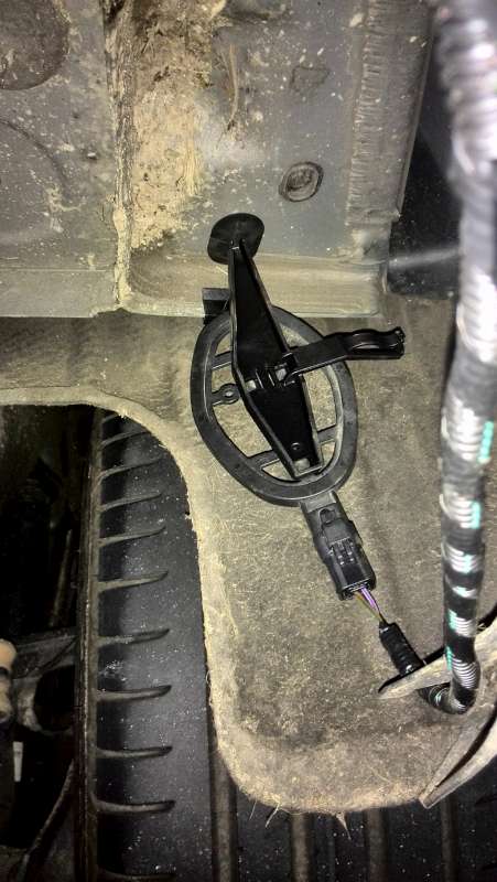

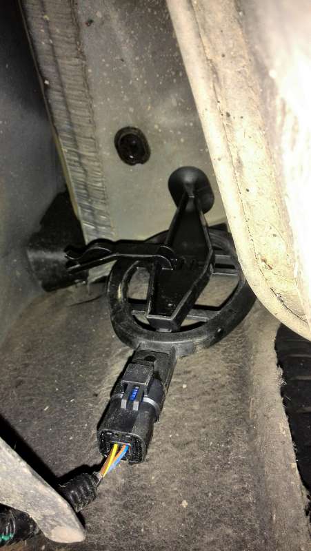

Tak jsem to konečně přidělal. Opravdu to šlo jednoduše a bez heveru. Jen jsem si lehl pod auto, prohodil kabel a oddělal gumové záslepky pro uchycení držáků. Snad jsem to místo trefil dobře :wink:
