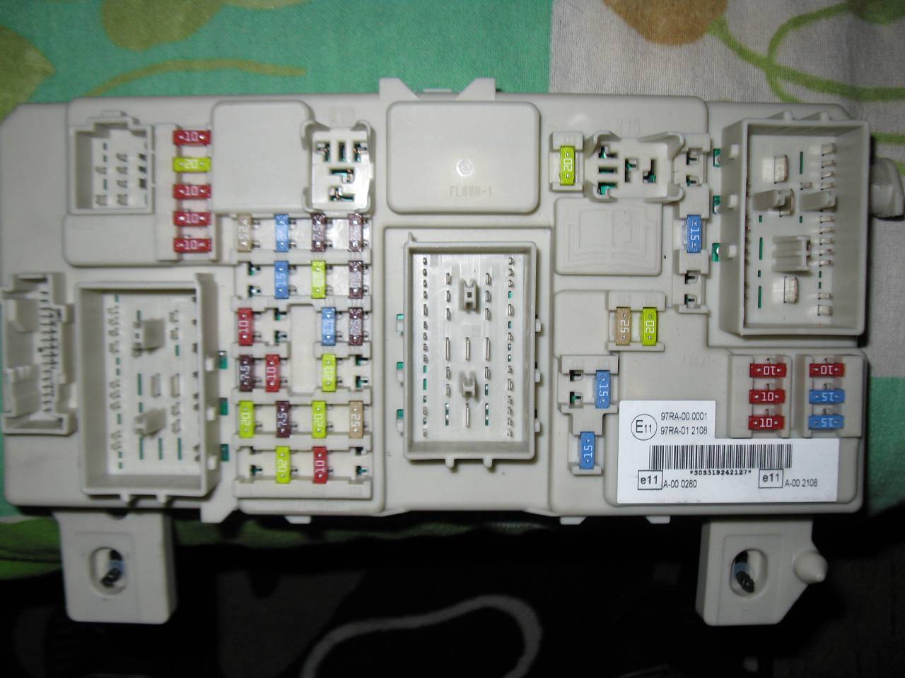

Ještě bych měl dotaz.Při výměně toho GEMu tam byla volně jedna červená 10A pojistka.Nevím odkud mohla být.Není nějaká za kastlíkem nebo někde tam? Jinak posílám foto toho starého GEMu, v tom novém pojistky osazeny stejně.
Je Ford Focus ST MK4 Performance 2019,2,3 EB,206Kw (Revo Stage1),performance blue. Byl Ford Focus Titanium 2008, 1.6L Duratec 16V PFI (100PS) Sigma, Šedá Sea Grey. Galerie - Můj šedivák

Re: Nesepne spojka, A/C ON
Tak asi vyřešeno,je to totál prázdný.
Takže nezbývá než najít příčinu úniku.
