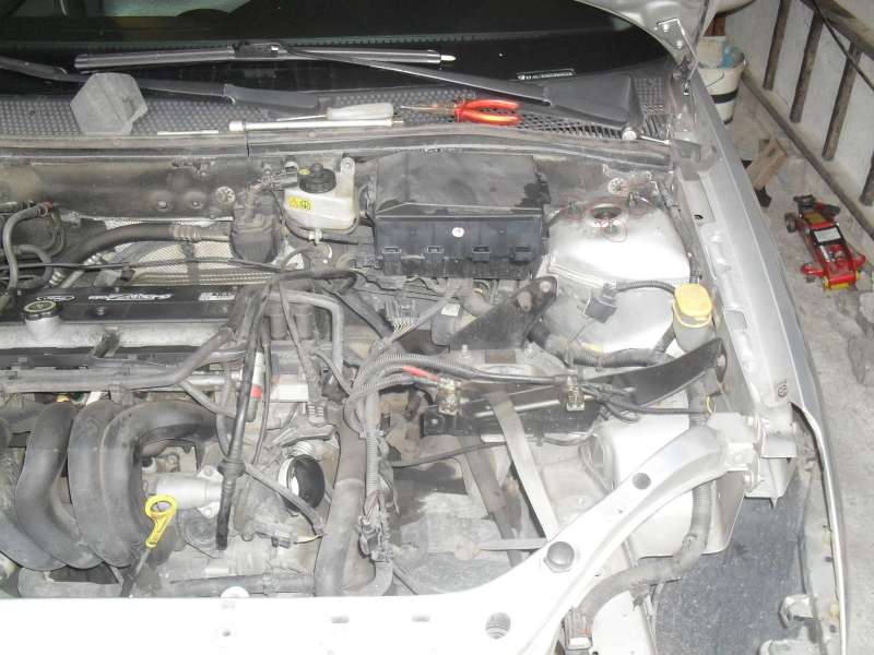

- Příspěvky: 19244
Re: Klepnutí po rozjezdu, 1 i R
drzak prevodovky ? ten je vlevo
fordavid
- Příspěvky: 1092
- Registrován: 25.02.2014 21:11
- Bydliště: Letovice
Jak to vypadá? A zvádne se to na heveru?
- Příspěvky: 19244
staci demontovat obal baterky
