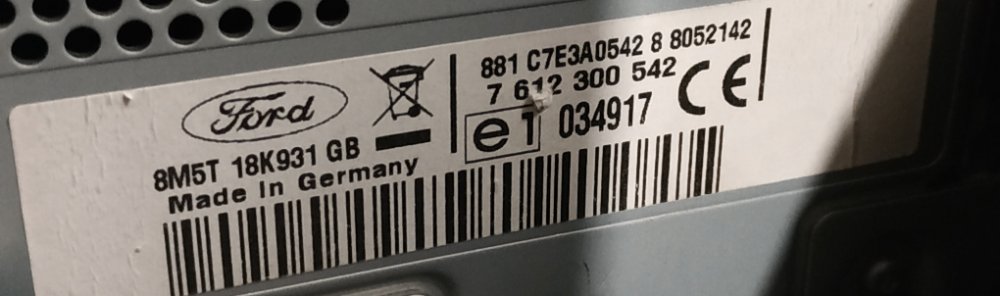

Mám Galaxy 2009 Titanium X. Bolo tam radio Sony mp3 a dal aom tam Travelpilot FX. Robí mi to co tu spominate, ze Vám vo focusoch. Ked dám kľúčik , zhasne podsvietenie tlacitok rádia.
Zrejme budem potrebovat aj aktualizovat firmaware a kúpil som rádio bez SD karty. Poradíte mi ako tam dostat aktualne mapy, alebo niečo novšie cca 2020? Aky firmware? Čo s tym podsvietením?
Ďakujem

Ako som sa dočítal, riešením je privedenie prúdu 12v na PIN 14 vo velkej svorke napajania radia. Napr. Zo zapalovaca.
Mám ale iny problém. Ak pripojím mobil, cez bluetooth nedokazem v FX pustat hudbu, pricom v Sony radiu to šlo. Mam BT mod s aux aj usb a ovládanie hlasom.
Co pomoze nejaky update firmware? Original firmware je tam 318.
Ďakujem za vsetky rady
