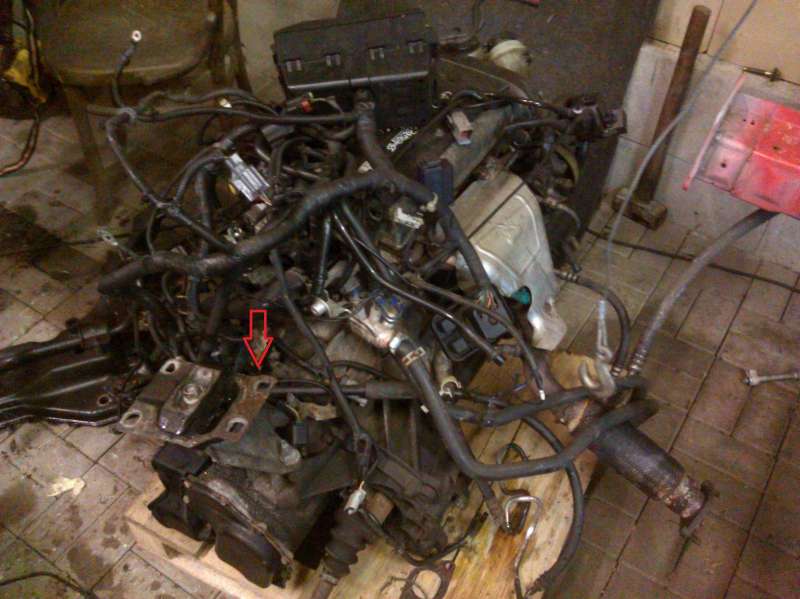

odvzdušňovák je na převodovce u trubičky hydrauliky z spojkového válce.

Diky za foto a odvzdusnuje se to stejne jako brzdy nebo je tam jinej zpusob odvzdusneni?
- Dragic
- Příspěvky: 3773
Re: 2 rychlostni stupen nad 3000 otacek jde radit pres zuby!!
jj stejně
