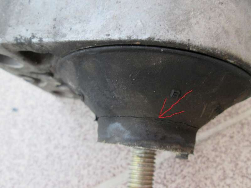

Zdravim, tak jsem byl nucen vyměnit také silentblok motoru co je u rozvodů, po výměně (kosti)
vibrace na volnoběh zmizely, ale při jízdě v zatáčce se vždy trochu projevily. Po důkladném prozkoumání jsem zjistil, že je silentblok prasklý, při běžné kontrole to nebylo vidět.

Silentbloky motoru jsou umíštěny - nahoře vedle víka ventilů ze strany rozvodů, pak ta "kost" u podlahy mezi kabinou a motorem v místech, kde se spojuje převodovka a motor. Třetí silentblok je pod "airboxem" - sundat hadice sání, vytáhnout airbox tahem nahoru (není šroubovaný) pod ním je umístěný silentblok..
