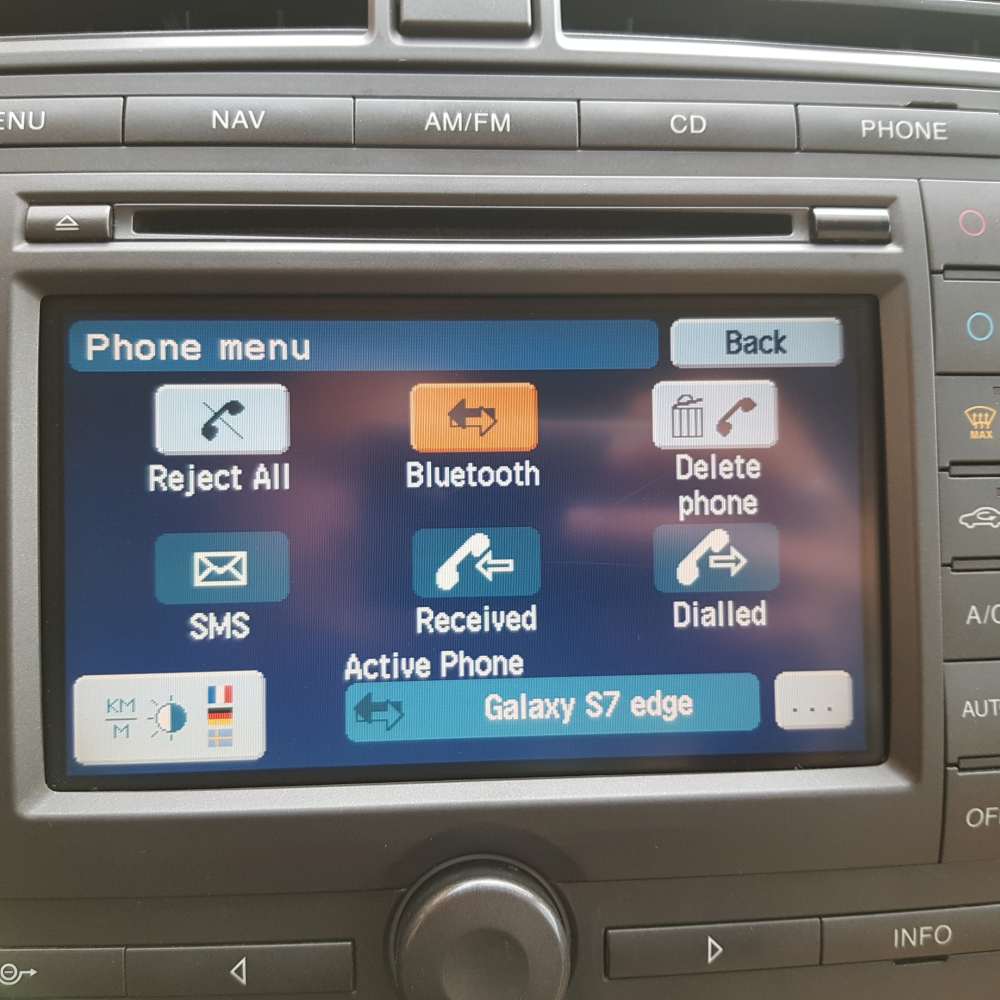

a kdyz se v radiu prepnes do menu telefonu, tak vidis co?
Re: Original bluetooth a denso
Napsal: 02.04.2019 16:50
od Franta1984
todlencto, telefon mi píše že je připojen ke zvuku hovorů jako vždy, jinak ve čtvrtek jdu do forda na odkódování vinka, nikde nic v elm, forsan nic a zadní modul už běží, měl sem prasklou pojistku od napájení

a kdyz das vytocit cislo z disleje radia?
Napsal: 03.04.2019 08:59
od Franta1984
Nic se nestane

chtelo by to vyzkoust s modulem 7S7T (nema voice control) nebo nejak densu rict, ze uz neni v mondeu :nixw:

pokud Ti nezacne telefon vytacet, kdyz zadas cislo na displeji radia, tak se nedomluvi po sbernici a potrebujes starsi BTmodul nebo novejsi fw do radia
