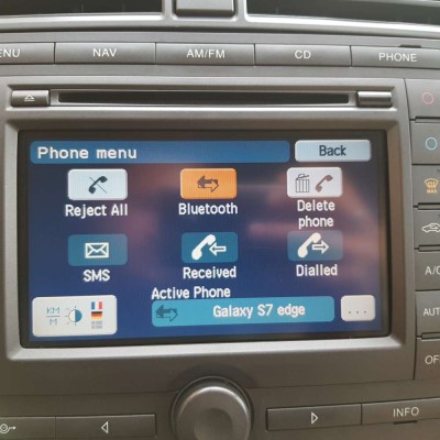

a kdyz se v radiu prepnes do menu telefonu, tak vidis co?
Franta1984
- Příspěvky: 25
- Registrován: 05.05.2017 22:04
Re: Original bluetooth a denso
todlencto, telefon mi píše že je připojen ke zvuku hovorů jako vždy, jinak ve čtvrtek jdu do forda na odkódování vinka, nikde nic v elm, forsan nic a zadní modul už běží, měl sem prasklou pojistku od napájení
