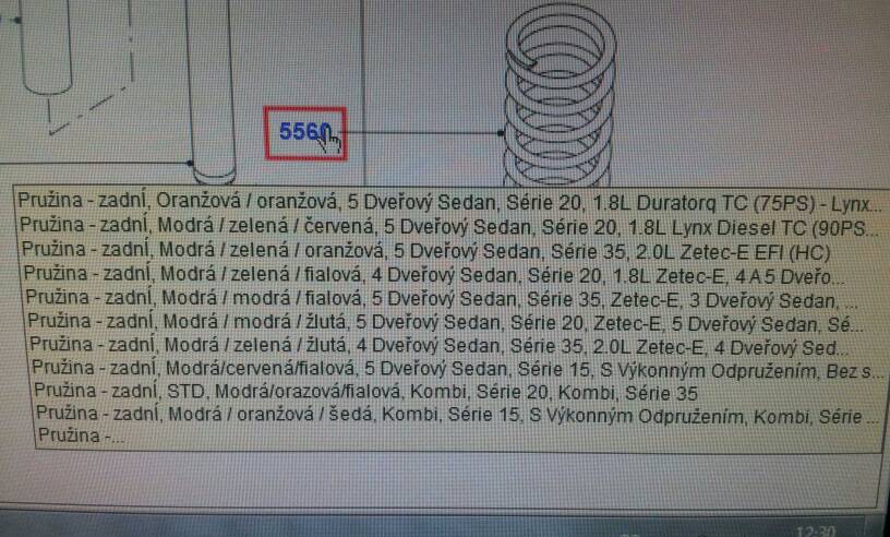

tolik typů nevideli ani v saarlouis

Mne to skor pripada, ze je to preto, aby tie pasiky sedeli s pruzinami vpredu - tam ich moze byt tolko, pre kazdy motor ine.

To ste mě trochu znejistěli chci měnit komplet zadní nápravu a mam sehnanou z hatchbacku.Myslel jsem si že jí nechám jak je jenom kdyztak vyměním nejakej silentblok co bude potřeba a pružiny bych nechal.Mám teda radši na tu nápravu hodit pružiny co tam mám teď?Když tady někdo psal ze na sedanu jsou tvrdší než na hatchbacku.

Zalezi, ci nosis naladovany kufor. Ved prehod pruziny (to je to najmenej, ked budes mat napravu vonku) - aj tak ti vyskocia...

na starej Transit je take mozno koupit asi 16 druhu pruzin...a vsechny tam jdou....jde jen o to jakej ten Trasit je...dlouhej,kratkej,valnik atd
stalo se u kamarada ze menil praskle a dal na valnik asi nejake z male skrine...sli tam bez problemu ale nedalo se na to nic nalozit jinak tahal valnik naraznik po zemi...coz pro stavebni firmu kde taha klidne i 2 palety cihel bylo docela prekerni...
..a ty pera na prvni pohled byli stejny...pokud clovek nevzal do ruky supleru a nebo aspon nepouzil nejakou vahu....

Neporovnavajme tu nosnost dodavky
Pre upresnenie:
zaklad povazujme 3-dverovy HB.
5-dverovy je o 11 kg tazsi
sedan o 16kg
kombi o 51kg
Plus zatazenie nalozeneho kufra. HB<sedan<kombi

Pozeram to v Microcate. Tie pruziny maju rozne finise. Aj tlmicov tam je po ... milu jarmilu. Bol by som zvedavy na realne rozdiely medzi nimi. Ked kupujes nove, nahradne, tak ti predaju jedny na kombi, druhe na sedan/hatchback/st a tretie na RS. Priapadne nejake dalsie tvrdsie/skratene/sportove.
