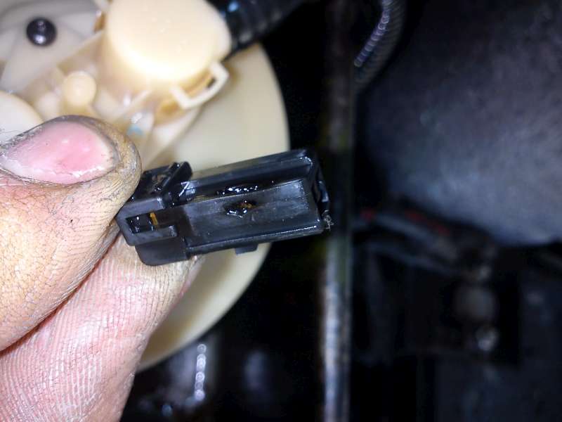

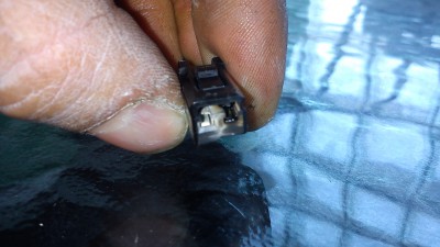

a je to - P0232, zapomněl sem ještě na relé, to je poslední možnost jinak jde o víkendu nádrž dolů

Já jsem to vyštřihl pod sedačkama a mám to pořád přístupné.Jinak měl jsem vyhřátý mínusový kontakt,očistěné,dané do smrštovačky a jezdím už pár měsíců bez problémů.

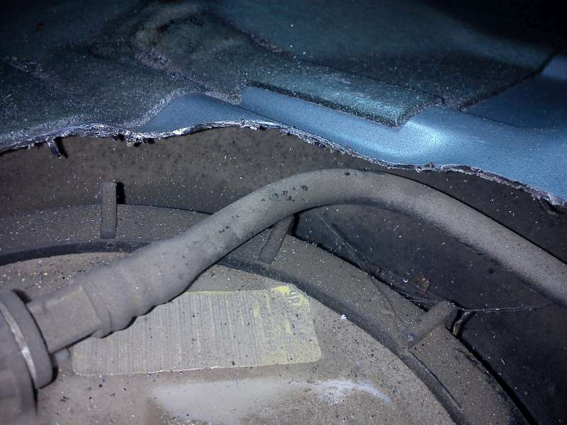

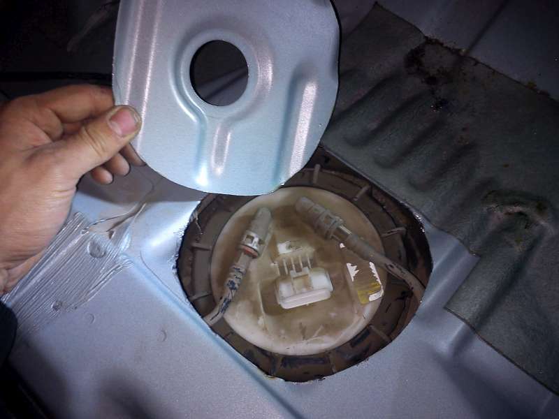

Me to prave ted zas jede,tak cekam taky nakej kontakt,o vikendu na to mrknu a tezce premyslim o te dire pod sedackama

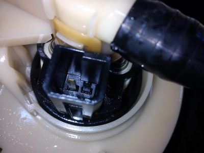

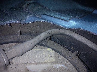

Fofan
Příspěvky: 1180
Registrován: 27.01.2013 07:31
Re: Nejde startovat :(
Příspěvek od Fofan » 23.03.2013 16:13

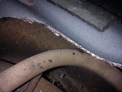

Mala ochutnavka prijemne stravenyho dopoledne v garazi :)
Ex. Ford Focus Mk1 2.0 Zetec
Fofan
Příspěvky: 1180
Příspěvek od Fofan » 23.03.2013 16:18
Na tohle bacha az to budete rezat nekdo :D

fulda007
Příspěvky: 174
Registrován: 05.06.2012 23:03
Bydliště: Hodonín
Příspěvek od fulda007 » 23.03.2013 18:15
Já jsem si doté hadice řízl a pak jsem si musel koupit druhou od Romíka :bebng:

Fofan
Příspěvky: 1180
Příspěvek od Fofan » 23.03.2013 20:44
Oooou tak to sem mel stesti,kdyz sem to videl tak sem se divil ze neni vejpul,proto sem radsi nepouzival flexu

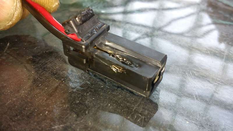

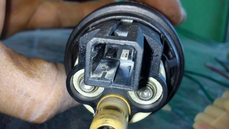

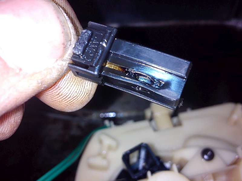

Fofan
Příspěvky: 1180
Příspěvek od Fofan » 23.03.2013 20:57

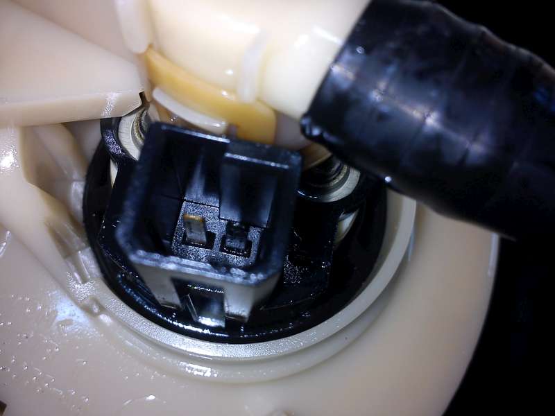

Akorat teda asi volim cestu novyho cerpadla,nevim jestli neni ten kontakt propalenej az dovnitr,riskovat to nebudu a tak se ptam,mate nekdo zkusenosti s nakyma neorigo cerpadlama,koukal sem po nejakych lepsich univerzalnich ale nevim jestli by to pasovalo,do budoucna pro dalsi upravy kdyz uz to odeslo tak proc ne :D co treba to bosh 300l/h 6.5bar?nebo neco doporucte
Příspěvky: 13656
Příspěvek od miki21 » 23.03.2013 22:33
Tan konektor se většinou upeče tím, že čerpadlo má větší odběr- známka toho, že uvnitř něco není vpořádku.
Jinak dobrá práce s tou dírou :palec_nahoru: Flexou bych to taky nedělal, prskají všude po autě jiskry a to v kombinaci s benzínem v hadici. :mrgreen:
