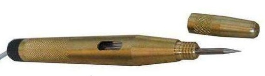

Pak je nejjednodušší prověrka toto :
1. vzít 12V zdroj (například autonabíječka) a vyzkoušet, zda je LED žárovka v pořádku
2. vzít i tu nejjednodušší autozkoušečku (viz obrázek) a prověřit, zda jde do patice proud a zda je dobré ukostření
Pokud něco z toho nefunguje, pak je tam, problém a je nutné jej vyhledat.
Pokud funguje obojí, pak není důvod, aby to nesvítilo (předpokladem je ovšem dobrý kontakt).
